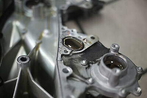

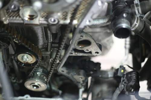

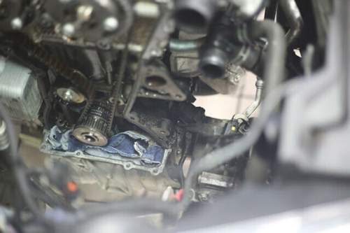

Hallo Mein fiesta 1,0 ecoboost 2013 160ps Revo 90000km noch kein Wasserverlust oder probleme damit .
Bis jetzt wurde ventildeckel getauscht und türdichtung, eventuell kommt noch getriebelager demnächst dazu.
241 topspeed GPS hab auch schon einen 2 Tonnen sharan im Gebirge geschleppt, fahre ihn warm und kalt aber ansonsten sieht er immer 7000 läuft noch 1a
Das Problem mit der stirndeckeldichtung und mit dem Schlauch am Behälter kenne ich.

Bild mit defekter stirndeckel dichtung
Ich gebe aber bescheit sollte mein motor mal defekt sein
