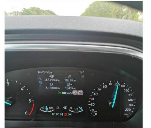

Hab am Wochenende V-Power Diesel getankt.
Hab den Eindruck dass er weniger verbraucht.
Genau kann ich es nicht sagen, da man dass unter den selben Bedingungen vergleichen müsste.
Bin aber aktuell bei 5,0 l Verbrauch.
War am We in Holland. Da ist ja tagsüber fast nur 100 erlaubt. Dadurch erreicht man auch Traumwerte... 😁
Kann man natürlich nicht als Maßstab nehmen.. 😉
Verbrauch-Holland
