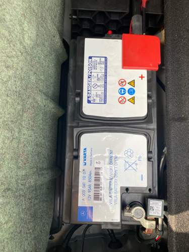

Hallo Freunde,
habe seit ein paar Wochen das Problem, dass die Start-Stop-Funktion außer Betrieb ist.
Trotz, dass ich täglich 200 Km Langstrecke fahre bleibt die Anzeige auf gelb.
Nicht das ich die Funktion vermisse - ich schalte sie eh immer manuell ab, aber dem Bock soll’s ja trotzdem gut gehen.
Die Voraussetzungen laut Betriebsanleitung sehe ich nach meinem Empfinden als gegeben. Ich denke nur an die Batterie, aber kann da auch nichts negatives berichten. Die Standheizung läuft jeden Morgen, nach dem Start ist Sitzheizung sofort da, der Motor startet sofort… 11.4 V habe ich im Menü bei Zündung aus gelesen.
Was könnte noch die Ursache sein? Wie kann ich es prüfen?
Vielen Dank!

Also bei mir ging S/S und Autohold ( Wuste gar nicht, das ich das habe) beides nicht. Nach Austausch der 80 Amp im Motorraum ging beides, ob die 13 Amp im Kofferraum i O ist, weiß ich nicht, habe ich nicht mehr geprüft. Ich denke schon, das da bei den Funktionen ein Zusammenhang besteht.

Defekt und abklemmen macht nämlich einen Unterschied. Defekt, also zu wenig Spannung sorgt für eine gelbe Leuchte.
Sobald man die kleine Batterie aber abklemmt, also gar keine Spannung mehr dort anliegt, wird das Start/Stopp(Eco)System ausgeschaltet. Es geht nicht auf Gelb, sondern es verschwindet komplett bei laufendem Motor. Weder gelb noch grün. Es ist dann einfach weg.
Um die Frage von weiter oben zu beantworten: Hold geht dann weiterhin. Zumindest bei mir geht es. Es soll ja auch noch verschiedene Hold-Systeme verbaut worden sein. Dafür lege ich natürlich nicht meine Hand ins Feuer ...
Das Abklemmen der kleinen Batterie hat keine Nachteile. Es ist für die Leute, die Start/Stopp nicht auscodieren wollen oder es nicht auf Last-Mode umcodieren können (dies wäre sonst meine Wahl gewesen, geht aber bei meinem KI nicht), die einfachste Möglichkeit, den Kram dauerhaft loszuwerden.

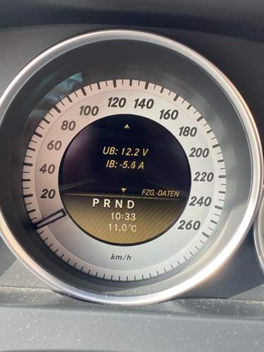

Das Fahrzeug stand jetzt über Nacht und habe mal eben ausgelesen. Ist die nun gut oder tot?
Sieht wohl nach der ersten Batterie aus 😁
Du verstehst es glaube ich nicht.
Sobald du den Zündschlüssel reinsteckst, hat das nichts mehr mit Ruhespannung zu tun. Du musst die Spannung mit einem Messgerät direkt an der Batterie messen, wenn das Auto abgeschlossen ist und ein paar Stunden stand. Die Anzeige über das KI bringt dir in dem Fall nichts.
Die 12,2 könnten schlechter sein, aber das muss nichts heißen.
Auf dem Bild zeigt sich die Spannung nach dem Einstecken des Schlüssels im Position 2. Damit sind aber alle Systeme schon online. Du musst es an der Batterie messen ohne Schlüssel. Auto aufmachen. Batterie freilegen. Auto abschließen. 30 min warten. Dann Ruhestrom in Reihe messen. Oder Batterie trennen und an dem Polen messen.
Aah verstehe, ok das mache ich mal
Und ergänzend - wenn Du eh die Spannung im KI beobachtest - mach das beim Starten und guck wie weit die Spannung einbricht. Wenn das nur noch um die 10V oder darunter sind während der Anlasser dreht, ist das auch nicht mehr gut,
