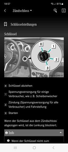

    @sulacco schrieb am 26. Februar 2023 um 18:00:57 Uhr:
    Bei ausgeschalter Zündung kann man nix ablesen... jedenfalls nicht im ki...
    Bei dir ist Zündschlüssel auf "Stufe 1" über die man im KI in das Werkstattmenü gelangt also "Zündung Ein" ? 😕
    Im KI können auf "Stufe 1" also mit "Zündung Aus" sämtliche Stillstandswerte angezeigt / abgefragt werden.
    Ich würde vorher die BA lesen bevor ich so etwas schreibe.
    Zündschloss Positionen
    Junge Junge hier muss man aber alles genau erklären....klar meine ich das Zündung aus so wie es geschrieben wurde ohne irgendwelche Schlüssel Stellungen ist. Dann lässt sich natürlich nix ablesen...Stufe 1 lässt das ki und diverse Steuergeräte aufwachen und natürlich anzeigen....
