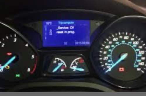

Weil es gerade bei meinem ansteht, hier die Meldung.
Die Meldung kommt je nach dem was zu erst eintrifft, KM- oder Jahresintervall.

Die Servicemeldung sollte als Text im Bordcomputer angezeigt werden.

]Meldung
Motorölwechsel erforderlich - Lassen Sie das System in einer Fachwerkstatt prüfen.
