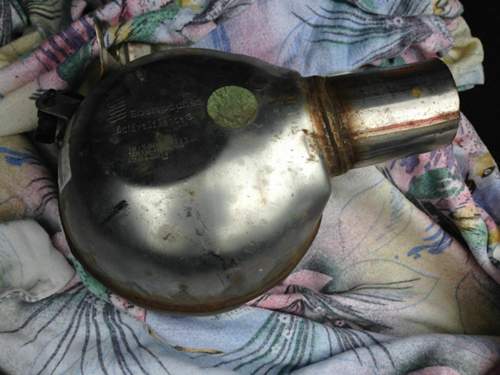

Mit gesamte Anlage meinte ich die komplette Auspuffanlage, wie z.B. bei A6 oder A5, wenn man es bei Audi nachrüstet. Dort sind ja zwei Aktoren direkt an zwei ESDs verschweißt.
Da ich auch nur den Aktor verbauen möchte, ist deine Lösung interessant für mich, auch wenn du natürlich ein ganze anderes Auto und damit auch einen anderen Unterboden hast. Hast du zufällig ein Foto vom angeschraubten Aktor?
Mir ist momentan noch unklar, ob eine ganz normale Werkstatt sowas individuell an die Karosse verschraubt, oder man man zum Spezi (Karosserieschlosser oder Auspuffbauer) muss.
Kommt darauf an, was für Platzverhältnisse unter Deinem Wagen existieren. Da, wo Platz ist und das Teil nicht stört, kann es montiert werden. Es ist und bleibt nur ein Lautsprecher im Metallgehäuse. Mit Auspuff im eigentlichen Sinne hat das ja eigentlich nichts zu tun. Schweißen nur, wenn man das Ding auch in die normale AGA integrieren möchte, siehe User "intenso80" mit seinem 6er GTD hier auf MT. Aber da hat der TÜV sicher was dagegen. Meine AGA ist ja unberührt im Serienzustand und der Aktuator ist von außen nicht zu sehen. Habe aber auch schon Möglichkeiten gesehen, wo das Teil einfach in die Reserveradmulde eingebaut wird und der Ausgang einfach durch ein Loch nach außen geht mittig unter dem Wagen. Ein Foto habe ich noch nicht gemacht, das Teil hängt aber genau dort, wo beim V6 oder 4M Passat der 2. Endschalldämpfer sitzt. Da ist ja bei allen anderen (BMT) Modellen eine Bodenabdeckung angebaut. Diese hat bei eben nur ein rundes Loch mit schwarzem unscheinbarem Metallgitter für den Aktuatorausgang.

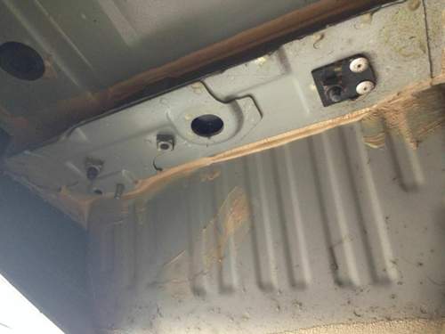

So. Bei mir ist das jetzt ähnlich eingebaut wie bei dir.
Kabelbaum gezogen, A6 Stg, Alex WiFi Modul und einzelner Aktor in der Mulde für den zweiten ESD geschraubt. Leider mir momentan noch vieeel zu dröhnig. Im Stand klingt es mega gut. Auch innen sehr angenehm. Aber beim Beschleunigen unter Last ist es innen sehr unangenehm/dröhnig. Hab die Anlage momentan daher erstmal wieder deaktiviert.
Mögliche Ursachen:
-Aktor ist mit einer Stahlkonstruktion direkt ans Fahrgestellt geschraubt
-Abdeckung ist wieder über der ESD-Mulde (Aktor hat somit keine Öffnung nach draußen
-Hab kein Drive Select - Befinde mich also im Dynamic-Modus (immer volle Pulle)
Wie hast du den Aktor entkoppelt? Hast du viell ein Foto davon?

so ähnlich ist das bei mir auch, nur das der Aktuator nicht wie bei Dir fast im Stoßfänger sitzt (und somit in den Hohlraum reinblubbert), sondern direkt am Radkasten / hinter der Radabdeckung. Den Ausgang habe ich ein wenig mit einem gekrümmten Endrohr (Endrohr aus dem Zubehör für Diesel-PKW) verlängert und passend dazu in die Bodenabdeckung ein Loch geschnitten und ein Gitter eingesetzt. War bei mir am Anfang auch so ähnlich verbaut und ich empfand das auch als sehr dröhnig und viel zu laut...selbst im Stand. Die Lautstärke kann man aber sehr einfach mit einem Drehregler nach Wunsch verändern, siehe mein Geschreibsel weiter oben. Wenn man dazu noch das V3 WIFI/WLAN Modul hat, ist eine noch bessere Klanganpassung auch für Last / Leerlauf möglich.
P.S. Wenn es innen einigermaßen gut klingt, ist es außen schon vieeeel zu laut. Daher haben die A6 Bitu-Modelle außer den Aktoren noch einen 2. Sounderzeuger für den Inneraum. Wenn ich normal fahre, höre ich das Gebrummel auch nur sehr sehr leicht (habe die Anlage auch stark heruntergedreht) und bin immer wieder überrascht wie klasse das dennoch in Tunneln, engen Gassen von außen klingt. Wenn man dahinter steht und eine 2. Person spielt mit dem Gas rum, hört sich das schon sehr stark nach sehr viel MEHR Motor an. Schon fast richtig rotzig... Mit einem Sportendschalldämpfer ist so ein Klang nicht an so einem Fahrzeug zu erreichen.
Entkoppelt habe ich das Teil nur mittels großer Gummi-Unterlegscheiben / Matten an den Befestigungspunkten.
