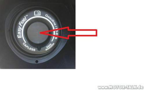

Ford Kuga DM3
war eben zum Tanken und zieh den Rüssel der Zapfpistole aus dem Tank.
Dabei Sprang der kleine Schwarze Deckel aus der Verankerung und auf den Boden.
Hatte das jemand schonmal?
Wie bekomme ich das kleine Teil wieder fest.
Habs schon versucht mit Kältespray kalt zu machen um es dann wieder fest zudrücke... geht aber leider nicht.
Hat jemand noch einen Tipp?
Anbei ein Beispiel Foto... habe selber einen Diesel

Hallo Jack,
es ist wie Du es schon sagst! Hätte nie gedacht dass die Konzerne so einen Aufwand betreiben, anscheinend ist früher sehr viel Schindluder getrieben worden.
Was hat die Ford Werkstatt gemacht?
Diese haben den Tankstutzen ausgebaut und dieser Plastikkappe inkl Dichtung eingebaut.
Die Sache hat gut 90 Minuten gedauert... Wenn ich den Stundenlohn der Werkstatt zu Grunde lege kommen gut 150€uro zusammen.
Bei der Auftragsannahme musste ich einen Wisch unterschreiben, dass bei Ablehnung des Garantiefall die entstandenen kosten übernehmen muss.
Der Meister sagte, normal wird es übernommen, da man nicht sieht, dass etwas abgebrochen ist!
Bei solchen Sachen ist Ford sehr empfindlich.
Mir war das so nicht bewusst, da früher bei mehreren Neuwagen sowas nie zu Sprache kam.
Wollte euch nur diese Rückmeldung noch geben...
