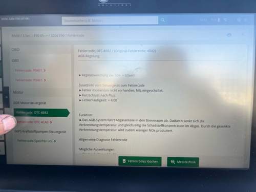

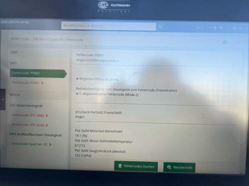

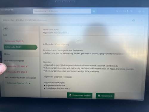

Ich war heute nochmal den Fehlerspeicher auslesen lassen.
Bilder davon hänge ich dieser Nachricht an.
Die Werkstatt empfohl mir, die AGR abzuschalten, allerdings könnten die nicht die Frischluftrate im Gegenzug erhöhen.
Um das zu entscheiden, bin ich aktuell leider nicht gut genug informiert.
Ich weiß, dass das Flexrohr etwas undicht ist. Ist dies aber relevant für das Problem?

Naja das AGR System lahm zu legen ist eigentlich illegal. Du müssten den 177PS N47 haben oder?
Ich würde an deiner Stelle den AGR-Kühler optisch begutachten ob der nicht evtl. versottet ist und zudem würde ich den Kanal im Zylinderkopf wo das Abgas durchgeht begutachtet ob der nicht verstopft ist.
Wenn ich die Fehlerspeichereinträge so sehr, muss ich doch wieder an das AGR System denken. Mein N47 hat neben den AGR Ventil noch ein zusätzliches Ventil, welches im AGR Kühler sitzt und über Unterdruck angesteuert wird. BEIDE Ventile waren nicht mehr gangbar.
