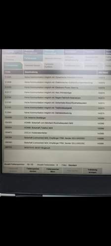

Hallo an Alle,
wie oben schon beschrieben habe ich ein Elektronikproblem.
Kurz zur Vorgeschichte, Batteriepluskabel am Sicherungskasten wurde von mir getauscht aufgrund von Totalausfall. Batterie habe ich abgeklemmt gehabt, dementsprechend alles zusammengebaut und Batterie angeklemmt. ZV ( auch Keyless go) und Licht funktionieren, jedoch kann ich keinen Schlüssel einstecken ( rastet nicht ein) wenn ich auf den Startknopf drücke beginnen die Scheibenwischer permanent zu wischen, im Tacho kommt Aibagmeldung / Sos Meldung und mein NAVI bleibt auch dunkel. Weitere Fehler wären Kofferraumbeleuchtung ohne Funktion, elekt. Sitzverstellung ohne Funktion, Begrüßungslicht leuchtet nicht.
Batterie habe ich überprüft hatte nur noch 11,8 V, dementsprechend über Nacht am Fremdstartpol geladen. Frühs zeigte Ladegerät 12,6V an Ladevorgang beendet, abgetrennt trotzdem unverändert. Nach ca. 1h habe ich das Ladekabel nochmal angehängt, siehe da nur noch 12,1V und laut Balkenanzeige nur 1 von 5 Balknen ,auf gut Deutsch leer!
Habe jetzt eine neue Batterie bestellt, werde diese im Vorfeld komplett aufladen verbauen und registrieren.
Fahrzeug habe ich per Carly mal ausgelesen Bilder sind im Anhang. Vielleicht kann mir einer von euch weiterhelfen.

So kurzes Update... Neue Batterie eingebaut und registriert. Keine Veränderung des Fehlerbildes. Sicherungen alle in Ordnung, Steckverbindung hinter Sicherungskasten In Ordnung. Ich dann mal interessehalber probiert welche Steuergeräte Carly zum Codieren findet. Es sind 3 Stück JBBS, CAS, FRM... Das einzigste wo keine Verbindung aufgebaut werden kann ist das FRM. Würde ein Defekt am FRM wirklich zu meinem Fehlerbild passen ? Diagnossekabel kommt heute Abend erst 🙁

Sieht für mich aus, wie wenn sich das FRM (Steuergerät) aufgehängt hat. bzw im Bootmodus hängt. Das passiert bis zu einem gewissen Baujahr manchmal, wenn man das Fahrzeug vom Strom nimmt....
Aber wie gesagt, Batterie laden, aber denke es wird an dem Steuergerät liegen.
Eventuell FS löschen und nochmal auslesen, mit vollgeladener Batterie
Ja das Fehlerbild passt, habe doch das in meiner Nachricht schon mal geschrieben gehabt...
Nein wenn das FRM nicht geht gehen die Fensterheber nicht mehr und du kannst am Licht nichts mehr ein oder ausschalten außer das FRM würde falsche Daten auf den Can Bus schicken.
Ich würde empfehlen du wartest bis das Kabel da ist und liest ihn dann mit ISTA aus da kannst du mehr sehen wie mit Carly.
Fensterheber funktionieren auch nicht... Habe ich extra gerade getestet. Es ist wirklich wie verhext. Sorry tut mir leid hatte ich glatt vergessen, ich lese seit Tagen nicht anderes... Wie gesagt ZV funktioniert, Fenster mit Schlüssel auf/zu funktioniert, das einzigste was nicht mit aufgeht ist mein Schiebedach.
Funktioniert denn dein Licht? Ich tippe auf das FRM
Nur Standlicht wenn ich es manuell anmache... wie gesagt Zündung an sich funktioniert ja auch nicht, Schlüssel rastet nicht ein Scheibenwischer gehen einfach an Sos leuchtet gelb und Airbaglampe rot
Als erstes wünsche ich euch allen ein Gesundes neues Jahr... Es gibt Neuigkeiten, nachdem ich endlich mein Kabel bekommen habe konnte ich auslesen. Im Anhang habe ich mal die Bilder hinzugefügt. Was mich wundert ist, dass mein Fzd grau ist obwohl ich ja ein Schiebedach habe.
Ok, zurzeit kann man keine Bilder hochladen :/
Jetzt geht es, Bilder waren zu groß
Screenshot-20230102-110011-gallery
Screenshot-20230102-105957-gallery
Die roten Steuergeräte interpretiere ich als normal, da ich ja keine Zündung bekomme bzw. keinen Motorstart und diese deshalb nicht angesteuert werden.
