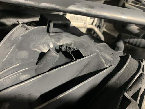

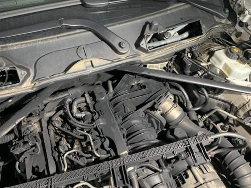

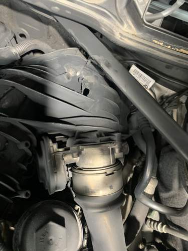

Hier ein kleines Update für diejenigen, die es interessiert. Das Auto ist wieder auseinander gebaut, habe mich über das Wochenende wieder damit beschäftigt und bin auf eine interessante Entdeckung gestoßen. Woher der Rauch im Motorraum kommt weiß ich jetzt. Ich habe an der Ansaugbrücke ein 5-cent Stück großes Loch entdeckt, an dem es an Luft und Rauch nur so herausschießt. Eins bleibt aber offen und das weiß ich weiterhin nicht: Was ist die Ursache dafür? Warum hat sich an diese Stelle ein Loch geschmolzen?
2aac3dd2-2aa5-4574-81ed-dce44b7a2431
Ed9f459c-c39f-40f1-9a55-0e9a85046c43
60cfcda5-2625-403c-b2de-ac1c0dc9076a
ist das geschmolzen..sieht eigentlich nich so aus, oder? (= die AGR Kühler}KGH Ölrussmischungs Endzündungsproblematik)
Marderprobleme bei euch?
Wurde denn die Software auch entsprechend adaptiert, dass z.B. ein neuer DPF verbaut ist? Das sollte ja eigentlich automatisch bei BMW passieren, vielleicht hat da auch jemand gepennt.
Das Loch sieht nicht danach aus, als wäre dort was geschmolzen, sondern eher, als hätte sich dort etwas reingebissen. Ich frage mich allerdings nur, wie bei dem harten Plastik sich dort etwas so reinbeißen kann. Oder ist der Teil aus Gummi?
Nein, die Ansaugbrücke da ist aus Hartplastik
Themenstarteram 27. Oktober 2022 um 9:32
So nun nochmal ein Follow-Up. Ich habe nun die Ansaugbrücke, das AGR-Ventil und den Abgaskühler getauscht und siehe da: Das Auto läuft wieder. Weder stinkt es vorne noch hinten irgendwo, es gibt keine Rauchentwicklung mehr und die volle Leistung ist wieder da. Das scheint nun das Problem gewesen zu sein, wie es an erster Stelle zu der geschmolzenen Ansaugbrücke kommen konnte, bleibt mir ein Rätsel, aber ein noch größeres, wie mir dieses riesige Loch beim ersten Auseinanderbauen entgehen konnte.
Dass durch dieses Loch jede Menge Ladedruck und damit Leistung "verpuffte" ist wohl auch klar...
