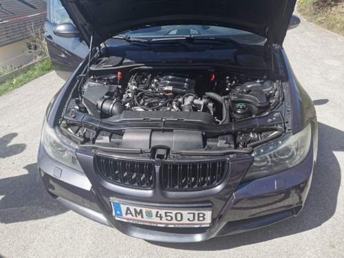

Es hat sich wieder einiges getan in letzter Zeit:
Durch eine Zufallsbegegnung auf willhaben bin ich auf einen Mechaniker aus Wien gestoßen, der seit 2014 an 335d/535d Motoren schraubt.
Hab dem Mechaniker meine "Leidensgeschichte" mit dem 335d samt BMW Mechaniker erzählt und er hat gleich mal die Hände über den Kopf zusammengeschlagen. Seiner Meinung nach wäre es absolut nicht notwendig gewesen, für einen Turbotausch den Motor auszubauen.
Hab ihm dann auch von den "Pfeiffgeräuschen" sowie der defekten Klimaanlage nach der "Reparatur" erzählt.
Er hat mir angeboten, dass er sich das Auto mal ansieht, wenn ich mal nach Wien komme.
Wir sind dann so verblieben, dass er das Teil geschenkt bekommen hat und ich das Angebot annehmen werde, falls es der BMW Mechaniker nicht mehr richten kann oder will.
Das war vor ca. 4 Monaten.
Nach diversen Vertröstungen und weiteren Ausreden des BMW Mechanikers ist mir der Geduldsfaden gerissen und bin letzte Woche nach Wien gefahren.
Der Mechaniker hatte kurzfristig Zeit und nahm den 335d entgegen.
Hab den Wagen jetzt nach einer Woche wiederbekommen.
Der Mechaniker war fassungslos über den Pfusch, den der Vorgänger hinterlassen hatte:
- 3 Stehbolzen beim Abgaskrümmer locker
- Unterdruckdose gebrochen
- Regelventil gebrochen bzw. undicht
- Unterdruckschläuche porös, brüchig und vom falschen Fahrzeug (keine 35d Unterdruckschläuche)
- Klimaleitungen gebrochen und undicht
- bei diversen Kabeln Isolierung beschädig - Gefahr von Kurschluss
- Turbodichtungen undicht
usw usw
Unterm Strich hatte der BMW Mechaniker offensichtlich keine Ahnung was er machte oder es war ihm egal. Durch seine "Reparatur" hat er jedenfalls mehr kaputt gemacht als repariert.
Bin mehr als glücklich nach Hause gefahren und endlich läuft der BMW so wie er soll. Bei der Reparatur hat er mir sogar noch das Pickerl gemacht.
Was lernt man daraus? Man muss hin und wieder auch auf das Schicksal vertrauen und wenn es sein soll, kommt im richtigen Moment der richtige Mensch, der einem aus einer misslichen Lage wieder heraushilft. Menschen mit schlechtem Charakter, oder die einem nur Böses wollen, werden früher oder später ihre Rechnung vom Leben bekommen.

Aufgrund der schlechten vorherigen Erfahrung war ich beim Mechaniker aus Wien anfangs noch etwas skeptisch. Habe aber weiterhin an das Gute im Menschen gegblaubt und ihm nach reiflicher Überlegung mein Auto anvertraut.
Das wurde scheinbar belohnt. Der Mechaniker aus Wien hat mir das Auto sogar noch 120km nach Hause gebracht.
Als erstes hat er die Motorhaube geöffnet und mir den perfekt gereinigten Motorraum mit Details zur Reparatur präsentiert.
Er hat offensichtlich jedes Bauteil akribisch genau nach Fehler untersucht.
Nur so konnte er der Ursache für die schwankenden Leistungswerte in systematischer Art und Weise auf den Grund gehen und neben den porösen brüchigen Unterdruckschläuchen eine defekte Unterdruckdose sowie ein defektes Ladedruckventil identifizieren.
Das Material hatte er lagernd und alles wurde prompt umgebaut. Sämtliche Unterdruckschläuche wurden erneuert und die Abgaskrümmer sowie Turbodichtungen gegen neue ersetzt. Der Abgaskrümmer wurde dabei mit eigenen "eiförmigen" Spezialmuttern befestigt, damit auch sicher nichts mehr aufgeht.
Das ist für mich professionelle Arbeit auf höchstem Niveau. Beim eigenen Auto versteh ich diese Liebe zum Detail aber bei einem Mechaniker hab ich das noch nie gesehen.
Verfolge sein Instragram Profil ein wenig er schraubt praktisch rund um die Uhr bis spät in die Nacht. Das er tolle Arbeit macht, hat sich scheinbar schon herumgesprochen. Es ist eben ein riesen Unterschied ob ein Mechaniker in die Arbeit geht (wie die meisten Mechaniker in den Werkstätten) oder seine Arbeit lebt, und jedes seiner Fahrzeuge perfekt laufen MUSS. Speziell wenn er die Fahrzeug technisch bis ins letzte Detail versteht.
