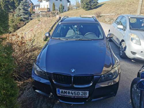

Und sonst läuft der Wagen ohne Probleme jetzt?
Ja seit ca 2 Monaten ohne Probleme. Mit den neuen glühkerzen und dem glühkerzen Steuergerät springt er sofort an und mit der neuen Lichtmaschine hat man auch wieder ein besseres Gefühl. Der Motor läuft perfekt und die Automatik schaltet seit dem xhp stage 3 Update auch tadellos. Man merkt dem Wagen das Alter nicht an. Das Lenkgefühl sowie die subjektiv gefühlte Leistung erwecken keine Gedanken an einen Mangel. Fahre hin und wieder mit unseren Nagelneuen Mazda 6 oder Skoda Octavia Firmenautos und das ist für mich ein klarer Abstieg. Sicher auch dem 4 zylinder der Firmenautos geschuldet
Naja wenn man jedes Teil getauscht hat hat man ja quasi auch wieder einen Neuwagen ;-)!
Find es klasse, wie du dich dahinter geklemmt hast. Sicher hast du dadurch sehr viel gelernt, auch wenn du auf das eine oder andere sicher gern verzichtet hättest.
Mich würden ein paar aktuelle Fotos interessieren :-)
Freut mich zu hören das da mal Ruhe eingekehrt ist.
