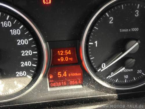

Ich bin mal 50km gegahren, um zu zeigen was geht mit dem 325d. Siehe Foto. Das war zum größten Teil Autobahn Tempomat130 und ein klein wenig Landstraße/Stadt. Realistisch ist natürlich, wenn man die Leistung auch mal nutzen will, 1 oder 2Liter mehr. Wenn man die ganze Zeit mit >200 durchballert geht auch 8,xLiter;) Aber bei 200 ist der noch gaaanz entspannt und schlägt nicht so viel drauf wie ein 318i, der schon kurz vor der Leistungsgrenze agiert.
