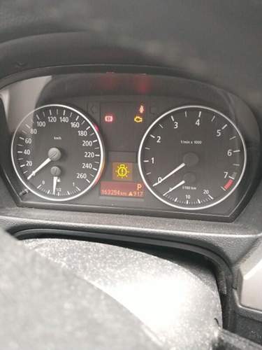

Klink mich mal in die Diskussion ein, weil mein E91 (330i mit 163.000 km) die gleichen Symptome mit Startschwierigkeiten zeigt wie der Threadstarter. Vor einer Woche sprang er erst nach 3-5 Startversuchen an, mal kam er sofort, heute Morgen war kein Starten möglich. Also, ein unregelmäßiges Startverhalten. Der Anlasser dreht nicht, die Elektronik zeigt beim Startversuch Warnungen und stellt sich dann komplett aus. Die Batterie ist erst zwei Jahre alt.
Tippe jetzt auch nach den vielen Hinweisen auf eine defekte Lichtmaschine oder Regler.
Meine Frage: Wird eine defekte Lichtmaschine im Fehlerspeicher angezeigt?
Ich war bereits vor Tagen in der BMW NL und bekam den Wagen wieder zurück mit dem Kommentar: Bei uns springt er an und im Fehlerspeicher steht keine Eintragung.
Die andere Warnmeldung mit defekter Lampe war laut Werkstatt nur ein Kontaktproblem der Bremsleuchte links, Leuchtbirne herausgedreht und wieder eingedreht, danach war die Fehlermeldung in der Werkstatt weg. Bei mir wird der Fehler trotzdem weiterhin angezeigt, aber alle Fahrzeugleuchten funktionieren einwandfrei. Deswegen ignorier ich mal die Fehlermeldung.

Ich hatte bei mir im Geheimmenu am Tacho die Boardspanung anzeigen lassen und ging mal die Voltzahl auf bis zu 16-17 Volt und manchmal war der komplette Tacho dann kunter Bunt :-) Aber anscheinend kann man via Inpa (Oder doch eine andere Software) auslesen wie oft es zu einer Überspannung gekommen ist.
Fehlerspeicher war nix drinnen.

@RC23 ich hatte keinen Fehler im Fehlerspeicher stehen, kann man ja leicht mit dem Multimeter messen
Und ohne Multimeter, im Geheimnenü unter 9.0
Dort wird die Aktuelle Fahrzeugspannung angezeigt
