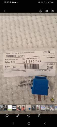

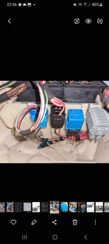

Ich habe Glück kerzensteuergerät gewechselt und Glühkerzen.
Ich habe Release getauscht bei Steuergerät vorne links Motorraum
Ich habe Release getauscht bei Steuergerät vorne links Motorraum. Relais 6915327 musst du mal das probieren vielleicht klappt das
Ich schicke dir zwei Bilder

Nick 1902 ich hoffe ich konnte dir weiter vielleicht helfen?
Grüße, das erscheint mir jetzt zwar unwarscheinlich aber ist wenigstens ein ansatz.
Ich prüf das Relais heute erstmal bevor ich da ein neues hole.
Wofür ist dieses Relais da, was für eine Funktion hat es?

DDE-Relais wurde geprüft, funktioniert einwandfrei.
