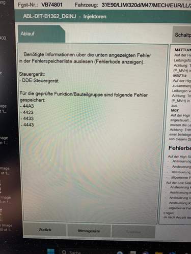

leider weiß ich nun wirklich nicht mehr weiter. Kurz dem Fahrzeug: Es ist ein E90 mit M47TU2 Motor, 163PS.
Ich habe vor längerer Zeit alle 4 Glühkerzen mit Steuergerät gewechselt. Danach fingen leider die Injektoren an, 2 Zylinder hatten merkwürdige Werte, beim Starten und unter Volllast liefen sie schlecht.
Also -> Alle 4 getauscht. Auto lief gut, nur ein Zylinder "nagelte". Mit einem Stethoskop alles abgehört, zack Zylinder 1 isses wohl. Beim ersten Montieren sind mir allerdings 2 Schrauben der Ansaugbrücke gebrochen, deswegen habe ich das alles nochmal demontiert, die Injektoren bzw. Injektor 1 nachgezogen, neue Brücke verbaut und getan war meine Arbeit. Dachte ich zumindest..
Das Auto startet seitdem nicht mehr - warum, komme ich nicht so wirklich drauf. Mit Rheinsilber habe ich versucht schlauer zu werden, allerdings kann ich mir die Fehler nicht so wirklich erklären.
00423 DDE: Injektor Zylinder 2, Ansteuerung
00433 DDE: Injektor Zylinder 3, Ansteuerung
00443 DDE: Injektor Zylinder 4, Ansteuerung
0044A3 DDE: Injektoren, Ansteuerung Zyl. 1, 2, 3, 4
(+ Zusatzwasserpumpe, allerdings ist mir das schon bekannt - Heizen brauchen wa nicht, Auto steht auf Saison 😁)
Spontan vermuten würde ich das DDE Steuergerät, oder?! Genügend Spritdruck müsste er haben, deswegen kann es eigentlich nur an der Ansteuerung bzw. dem Steuergerät liegen - richtig?!
Ich packe euch ein Bild des Fehlerspeichers dazu.. löschen und starten bringt übrigens nichts. Auto orgelt Ewigkeiten, springt nicht an und genau die Fehler kommen wieder. Mit Startspray läuft das Auto kurz an, geht nach Beenden des Reinsprühens aber direkt wieder aus.
Ich schätze mein Laienwissen, gerade was Steuergeräte/Elektronik etc. angeht, ist hier einfach zu wenig. Ich kann es mir nicht so wirklich erklären, warum es auf ein mal nicht mehr funktionieren sollte...
Dankeschön für eure Mühe und Hilfe! Wenn es nicht bald Abhilfe gibt, muss das Auto wohl oder übel zur Werkstatt, die letzten Monate der Saison wollte ich schon noch fahren 😁

Klick doch mal auf Details zu den einzelnen Fehlern, was überhaupt genau bemängelt wird.
Vielleicht ne Sicherung defekt aus deinem 3. Bild?
Kabelbruch zwischen Injektoren und SG-Box? Stecker nicht sauber drauf?

Alsoooo, gerade eben mal alles was ihr so sagt gemacht. Befreundeter Hauselektriker hat mir geholfen, und die Diagnose ist klar.
Alle Sicherungen in Ordnung, sowie das Relais. Alles hat Durchfluss.
Zündung angeschaltet und Injektoren gemessen.. alle 4 Stecker tot. Jetzt kommt meine Frage, wobei ich mir eigentlich sehr sicher bin, müssten die Injektoren nicht schon ab Zündung volle Spannung haben?!
Also nochmal die Diagnose angeworfen, wie ihr vorgeschlagen habt nach Prüfplan einmal durcharbeiten.
Ergebnis: Alle 4 Injektoren okay, DDE Steuergerät erneuern..
Wenn ich jetzt also der Software und meinen eigenen Augen trauen darf, liegt es daran, dass die Injektoren keine Spannung mehr bekommen - einfach so?!
Was nun..? Eigentlich bleibt mir ja nur Werkstatt und Steuergerät erneuern lassen, oder?! Weil jetzt weiß ich überhaupt nichts mehr...
(Bild der Diagnose im Anahng)
Bild der Fehler im Prüfplan
Kein Fehler Injektor. DDE Steuergerät..
An den Injektoren liegt nur Spannung an, wenn die auch einspritzen, also völlig normal. Vermutlich hat es im Steuergerä die Treiber zerschossen. Kann man reparieren lassen. Endera in Köln kann sowas wieder instandsetzen zum günstigeren Kurs als ein Neues bei BMW zu kaufen. Gebrauchte müssten geklont werden damit sie überhaupt funktionieren.

Dann sind die Endstufen defekt.
Kann man tauschen und einlöten.
Und wenn Motorsteuergerät defekt kann ich dir auch gerne ein gebrauchtes mit passender Teilenummer anpassen.
@rommulaner schrieb am 19. Juli 2023 um 22:42:47 Uhr:
Die Diagnose ist ja eigentlich eindeutig. Ich könnte aber trotzdem das Auto versuchen zu starten, einen Stecker abziehen und den Strom nochmal messen, oder?!
Mit nem Oszilloskop würde das sicherlich klappen, wobei aber die Einspritzung ziemlich schnell abgeschaltet wird wenn kein Injektor dran hängt. Da müsstest im angeschlossenen Zustand messen. Mit nem Multimeter kommst da nicht weit.
