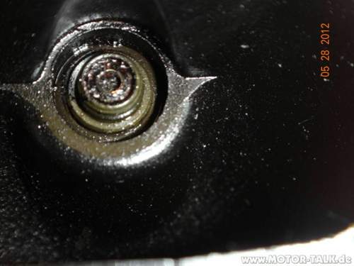

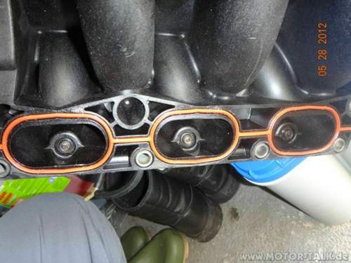

tja, das problem hatte ich auch schon🙁
alter beitrag
bin grad dabei, mal wieder den kopf zu verlieren, äh wechseln. märz = alokoholikerzeit beginnt😉.
ablagerungen sind wieder vorhanden; habs mir aber nicht so en detail angesehen bisher.
die e-ventile mußte ich allerdings ausbauen, die gingen aber. allso zumindest nicht zu, wenn auch geringe spuren dunkler pampe aussen.
das ganze führe ich nach wie vor auf panscherei der tankstellen zurück.
ich werd wahrscheinlich in zukunft selbst mischen- e100 oder 96 und ~30% premiumsuper.
