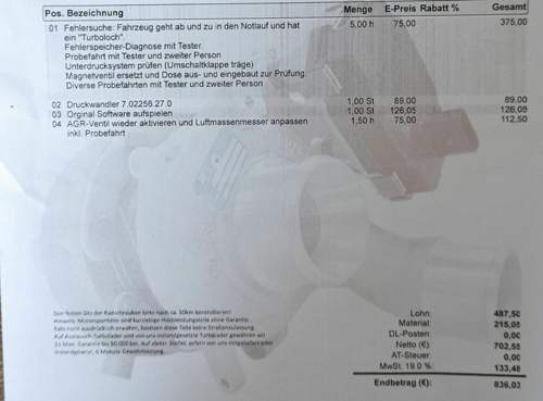

nach einer längeren Reise und nochmal 6 Wochen Werkstattaufenthalt hier nun der "Abschlussbericht":
Das Auto ist schlussendlich in Mainz beim Turbospezialisten Ramspott & Brandt gelandet. Es wurde eine Stange gerichtet (fragt mich nicht, welche genau das war), ein Magnetventil ersetzt, ein Druckwandler getauscht, das neue AGR-Ventil (welches von der Vorwerkstatt deaktiviert wurde) wieder reaktiviert und die Werte des Luftmassenmessers angepasst.
Vermutlich gab es da noch ein paar Feinheiten die gemacht wurden - aber nicht bei mir angekommen sind.
In Summe war ich nun nochmal rund 800 € los, hatte das Gefühl, in fachlich sehr guten Händen gewesen zu sein - und habe nun einen X5, der wieder sauber zieht.

Hast du kein diagnosebericht bekommen, die zu den Massnahmen geführt hat.
Stange von der druckdose geklemmt? Druckwandler hast du ja bereits davor erneuert? Lufmassenmesser kann man nicht anpassen
Ja ich weiß, etwas unpräzise - aber einen Diagnosebericht habe ich nicht bekommen. Nur ein paar Erklärungen zwischen Tür und Angel.
Stange: Ja, die Stange der Druckdose hatte geklemmt.
Druckwandler war neu.
LuMaMe: Stimmt, vermutlich Adaptionswerte zurücksetzen. Hatte vorhin nur kurz auf die Rechnung geschaut...

Siehe Anlage... sorry. Ich war so happy, dass er nach mehr als 6 Monaten wieder lief. Da habe ich nicht weiter nachgefragt.
Positionen Rechnung Turboloch

Welche Umschaltklappe war träge? Bei 535d sind ja 3 Druckdosen.
Das Software-Thema müssten die Profis hier beantworten - da bin ich noch blutiger Anfänger.
Umschaltklappe: Die kleine = die für die unteren Drehzahlen bis 1.700-1.800 U, sobald der große Turbo kam (bei Sport entsprechend früher) war die Welt wieder in Ordnung.
Dann wird es die Vedichterbypassklappe sein
Pos.8
