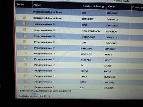

Also ich habe heute ein Auto gehabt i-Stufe 0309 wollte den usb nicht haben zwecks Maps, und ähnliches Symptom wie beim te. Mit ista p geflasht. Danach ging map Update via usb mal sehen wie es sich weiter verhält
Und nerko,
Ista fragt ob ein sg getauscht wurde. Danach kannst auswählen welches. Wie es weiter geht weiß ich nicht.
So sieht es normal aus
Aber ohne Witz so wie es Hobbyschrsrauber mal geschrieben hatte ista/p benutzen für den massnahmeplan und dann per winkfp flashen da sparst dir die Zeit ums bis zu 3fache.
Nachteil ein fsc kann flöten gehen

Ich meinte theoretisch kann der Händler einzeln anklicken er hat cic getauscht vielleicht kann der dadurch ein einzelnes sg. Flashen
Ach so, ja. Aber er hat das cIC ab Werk so wo ich das jetzt verstanden habe
Scheiss Auto wurde zuletzt mit Progran behandelt ccc-a steht schon seit 30 Min bei 50%
Soll ich Dreck ista abrechrechen in mit Win Kfp weiter machen ??
Wenn du gerade Flashen tust würde ich jetzt nichts abbrechen
ISTA/p native mit Icom oder wie?
Ja native Ista/P mit Icom Update hat über 4Std gedauert
