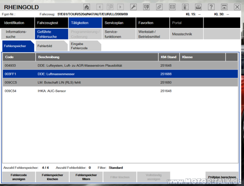

Bitte poste mal die Fehler, ausgelesen mit Inpa, damit man die Umweltbedingungen dazu sehen kann.
Inpa läuft leider nicht mit meinem Fahrzeug bzw. die Häufigkeit der Fehlermeldungen über fehlende Daten und Module lassen keine Möglichkeit, normal mit dem Program zu arbeiten. Ich benutze Rheingold. Ich kann gerne einen Screenshot der Fehlerspeicherliste aus Rheingold posten. Die Fehlermeldungen lauten
004933 DDE: Luftsystem, Luft- und AGR-Massenstrom Plausibilität
003FF1 DDE: Luftmassenmesser
Es gibt auch zwei weitere Fehler, die aber seit längerer Zeit immer wieder auftretten und mit dem beschriebenen Problem nicht zu tun haben. AUC-Sensor setzt ab und zu aus und Regen-Luft-Sensor meldet ab und zu fehlende Botschaft:
009CC5 LM: Botschaft LIN (RLS) fehlt
009C54: IHKA: AUC-Sensor

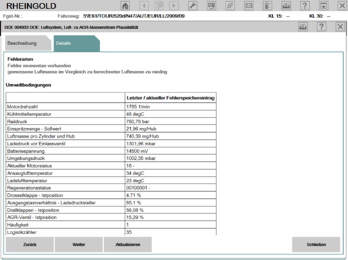

Könnten die o.g. Fehlermeldungen auf eine undichte Stelle in der Ansaugbrücke hindeuten? Ich habe nähmlich gestern einen Hinweis bekommen und bin dem nachgegangen. Und zwar gibt es ein kleines Röhrchen, das sich laut ETK "Rohrleitung" nennt (s. Bild im Anhang, Nr. 6). Ein Rohrende führt seitlich in die Drosselklappe hinein, das andere in eine entsprechende Öffnung auf dem Zylinderkopf. Laut dem Hinweis gibt es an der Ansaugbrucke eine kleine Führung, dank der das Teil bei der Anbau der Ansaugbrücke wieder sicher in der Öffnung landet. Bricht diese Führung ab (passiert angeblich relativ oft bei der Reinigung der Ansaugbrücke), landet das Rohr manchmal nicht ganz genau in der Öffnung. Dadurch wird der Ansaugtrakt angeblich undicht, inbesondere das AGR-Teil. Das Problem ist, das dieses Teil der Rohrleitung bei der angebauten Ansaugbrücke kaum zu sehen ist. Ich habe eine hochauflösende Stabkamera mit Beleuchtung ausgeliehen und mir das Teil genau angeguckt. Und Bingo! Das Rohr ist zwar in der Öffnung drin, es ist aber deutlich eine von einer Seite hervorstehende schwarze Dichtung zu sehen, umgeben von bräunlichen Flüssigkeit, die relativ frisch zu sein scheint. Die Dichtung muss vollständig in der Öffnung drin sein, dass Sie zum Teil draußen ist, ist mit Sicherheit nicht gut und ein Grund, die Ansaugbrücke wieder auszubauen, was ich demnächst auch machen werde.
Aber kann das auch der Grund für die o.g. Fehlermeldungen sein?
3rdy
Wenn der Motor von dort Luft ziehen kann, dann paßt die Berechnung zur echten Luft am LMM nicht mehr zusammen.
Hier sind detailierte Fehlerbeschreibungen von Rheingold.
Vielen Dank für jeden Hiweis!
Unbenannt-2
Unbenannt-3
Die gemessene Luftmenge ist kleiner, als die Berechnung vorsieht.
--> es wird weniger Frischluft über LMM angesaugt, als der Motor eigentlich brauchen sollte.
AGR Pfad klemmt offen, oder schlichtweg Falschluft von außen.
Hast denn das Leck schon behoben?
Ich glaube, da kommt doch Falschluft von außen, genau über diesen Leck.
Nein, behoben habe ich es noch nicht, wollte zuerst noch mal die detailierte Fehlermeldungen posten und die Expertenmeinungen dazu hören :-) Danke für die Hinweise!
