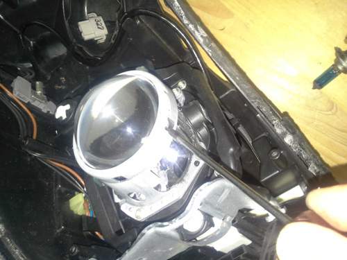

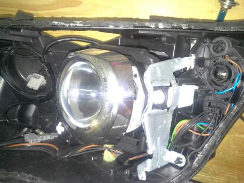

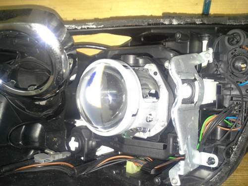

Du hast ja schon mal einen LCI Scheinwerfer mit Lötkolben Methode geöffnet. Wie lange hast du für das Aufschneiden benötigt? Hättest Du mal ein Bild davon wo Du die Schnittkante gemacht hast? Kannst Du auch evtl. die genaue Bezeichnung von dem PU Kleber mitteilen Ich werde wahrscheinlich folgendes machen:
1. Linse tauschen gegen Klare
2. Von innen komplett reinigen
3. Reflektoren neu bedampfen
4. CBI Brenner rein
Werde dann bei der Aktion Fotos machen und hier dann, falls erwünscht, einstellen.
Wo man schneiden soll, kann man von außen sehen, ist ja durchsichtig. Einfach drauf achten, dass man nicht zu tief schneidet. Ein wenig Abstand zur Kante, so genau kommts nicht drauf an.
Die Linse ist mit kleinen umgebogenen Blech-Klemmlaschen im Blech-Linsenhalter festgeklemmt. Damit das Blech nicht direkt auf die Linse klemmt (und wohlmöglich etwas absplittert), ist ein Ring untergelegt, der mit verklemmt ist (siehe Bilder).
Das Linsenhalter-Blech ist mit 4 Schrauben fixiert, die muss man lösen, weil man sonst die Linse nicht am AHL-Gelenk vorbei rausgepfriemelt kriegt.
Meine aktuellen Linsen sehen so gut aus wie die auf dem Bild, nur sehr schwache Trübung zu erkennen.
Vergiss nicht, vorher für Fixier-Material (ich habe drei große Klettbänder 3cm breit und 60cm lang von Reichelt Elektronik benutzt, die sind unschlagbar) zu sorgen.
Der Kleber ist einfach die schwarze Würth-Karosserie-Dichtmasse auf PU-Basis in der Metall-Kartusche, das ist ein höllisches Zeug. Ich klebe auch Schuhe damit 😁
Einfach in der Bucht "Würth PU Karosseriekleber" oder so ähnlich eingeben.
Wenn du dünne Stoffhandschuhe anziehst, hinterlässt Du auf den chrombedampften Flächen keine Abdrücke. Reinigen der Chromflächen kann nämlich problematisch sein, weil die Schicht so dünn ist und sich sofort abreibt.
Hier ein paar Bilder vom Rausnehmen der Xenon-Linse in meinem AHL-Experimentier-Scheini, der schonmal verklebt war und den ich wieder geöffnet habe (mühsam weil sehr gut verklebt 😁)
k-hm
