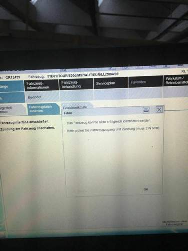

Jetzt habe ich das Auto abgeschlossen und nach Ca 5 min aufgeschlossen und Tester wieder ran Bj 10.2005 und beim Vorgang Steuergeräte identifizieren kommt der Fehler
Img-mt-951688933004342803-image
2te versuch auch abgebrochen ?? was kann ich jetzt noch machen ?

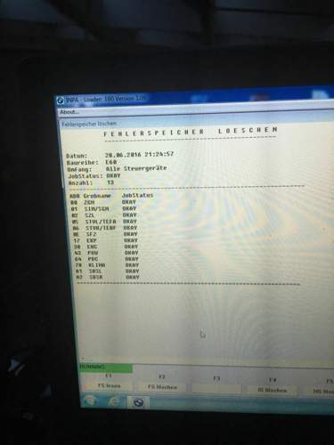

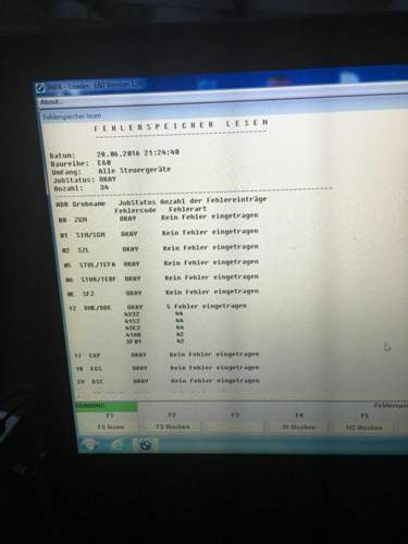

Mit inpa ausgelesen dann auf fs löschen und dann noch 13 Steuergeräte (Bild 2)

Schwer zu sagen, vor allem ohne das das Auto vor einem steht. Auch wenn Du Dir sicher bist das es nicht an Deinem Diagnosesystem liegt, ich würde es an Deiner Stelle mal gegenprüfen lassen. Am Besten von jemanden der schon viele Autos am System hatte, jemand mit OPS oder ICOM wäre perfekt. Einfach nur um dieses kleine Fragezeichen doch noch los zu werden.
Ansonsten gehts hier wirklich ans eingemachte. Die K-Line, also die eigentliche Diagnoseleitung, geht von der OBD Buchse zum SGM, die gilt es als erstes zu prüfen oder gleich testweise nen Bypass legen. Dann das SGM selber kontrollieren, quertauschen oder was auch immer. Und dann Teilbus für Teilbus, erstmal PT-CAN tot legen und wieder testen usw. Und das Ganze mit Struktur und gut dokumentiert.
Ich habe schon die dollsten Dinger erlebt, gequetschte Kabel, Kurzschlüsse durch Spaxschraube vom Hifi-Einbau, lose Batterieklemme, Wasserschaden... bei allem lief der Wagen einwandfrei, aber an der Diagnose war die Hölle los. Nen Schema F für die Fehlersuche kann ich Dir leider nicht geben, nur den Rat Dir Hilfe zu holen von jemandem der tiefer in der E60-Baureihe ist und der Hand anlegen kann.
Wenn Du es schaffst an die DDE ran zu kommen, die FS-Einträge wären interessant! Und nicht nur die Codes aus der Gesamt-Abfrage, ich meine die mit Beschreibungstext.

Du warst doch eben schonmal mit INPA drauf, da haben wir gesehen das da Fehlereinträge sind. Versuch doch mal die DDE gezielt zu erreichen. Offensichtlich funktioniert es immerhin sporadisch.

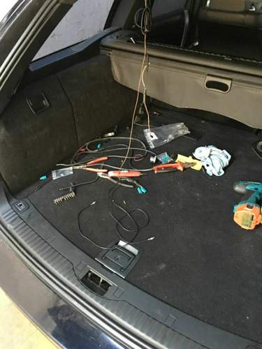

Einzigste was ich gefunden habe ist der Kabelbruch linke Seite war das maße Kabel durch aber anscheinend heiß geworden den der wasser Schlauch war an dem Maße Kabel verklebt durch Hitze. Das komische ist das alles ging auch super Radio Empfang sowie Funk und Heckklappe. Jetzt wo das Kabel repariert ist habe ich ganz schlechten Radio Empfang.
