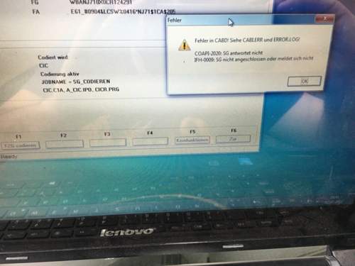

Jetzt wenn ich den Wagen Auslese bekomm ich fast keine Steuergerät mir erkannt.
Mal erscheinen viele dann wieder nicht und immer so weiter aufgefallen ist es mir da die Öl Anzeige im cic unter Service nicht mehr angezeigt wird sondern
Es steht nur momentan nicht verfügbar.
Was soll ich jetzt versuchen ?

Habe jetzt ohne lichtmodul ausgelesen
Jemand noch ne Idee ?
Schaut für mich aus als wäre die Installation von Rheingold fehlerhaft oder der FA korrupt.
Nächster Schritt can Filter vom cic raus.
Ergebnis : Navi geht weiterhin , Sprachbefehle gehen auch
Das sollte aber soweit ich weiß nicht mehr gehen wenn der Filter raus ist ?
Mit inpa ist es nicht anders
Aber irgend etwas stimmt nicht denn die Anzeige geht auch nicht
Das ist stand der Dinge !
Ps: ich habe die combox drin warum zeigt er mir die Ulf ???

Nicht das hier jetzt hecktisch durcheinander geschrieben wird, also der Reihe nach:
Wenn der CAN-Filter raus ist und die Funktionen immer noch gegeben sind, dann hat der Filter keine Funktion und es ist anders aktiviert oder danach erfolgte kein Reset vom CiC und damit erneute VIN Abfrage gehen das CAS.
Natürlich gab es #0904 kein CiC, das ist ja nachgerüstet. Und es ist vollkommen richtig das ZK so zu lassen wie es ist. RG erkennt das CiC normal auch vollkommen ohne hinweise im FA, ganz ohne 609, völlig unabhängig vom ZK.
Eine MULF wird im SG-Baum angezeigt weil vermutlich noch 644 im FA steht. RG macht ja beides, den FA auswerten sowie den BUS nach SG Adressen durchsuchen. Angezeigt wird dann die Summe aus beidem.
Das Grundsatz Problem beim TE ist klar die Erkennung der SG, wie kann er ein SG im MOST als "grün" anzeigen, ohne das das Gate erkannt wird!? Einige SG kommen mal und dann wieder nicht. Ich glaube immer noch nicht das es am Auto liegt, so verwurschtet kann der FA garnicht sein! Daher immer noch mein Rat: Bevor irgendwas weiter am Auto unternommen wird, ein Diagnosegerät anschliessen was zu 100% funktioniert.

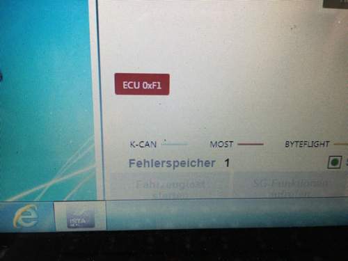

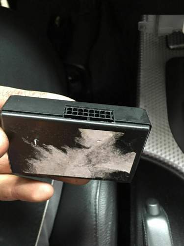

Habe nach langem rum suchen und messen
Sorry das ich nicht geantwortet habe aber
Ich werde nicht benachrichtigt wenn jemand was
Schreibt
Habe jetzt alles wieder zurück gebaut
Und das Airbag Steuergeräte resetet
Da das bei dem Model auch das Geteway ist
Und das ist dabei rausgekommen
