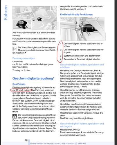

aber wenn man die Fahrt gerade begonnen hat und dann den Knopf drückt, müsste diese Geschwindigkeit doch dann gesetzt werden als erstes oder ?
@omegaC schrieb am 31. Juli 2023 um 14:15:52 Uhr:
Dann sollte gar nichts passieren, wenn du *nur* den Knopf drückst (Nr 4 im Bild 1). Die Geschwindigkeit muss erst durch ziehen des Hebels gespeichert werden.

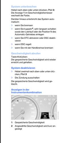

Anbei noch die Anleitung von 2008.
Tempomat-1
Tempomat-2

Wegen Tempomat kann vielleicht auch der Kupplungs- oder Bremslichtschalter sein.
Bei einen funktionierenden Tempomat, schaltet dieser ab, wenn man die Kupplung oder Bremse drückt.
Kann also gut möglich sein, dass es aus Sicherheitsgründen abgeschaltet ist/wird, wenn eines oder gar beides defekt ist.
