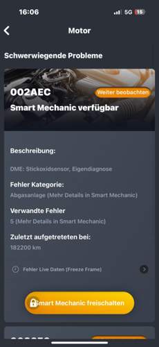

Auslesefehler mit INPA:
0x30E9 - Stickoxidkat Alterung LAUT ISTA - Existent: yes
Niedrige Speicherkapazität
Testbedingung erfüllt
Fehler momentan vorhanden, OBD-entprellt
Fehler verursacht kein aufleuchten der Motor Kontrolle Lampe
0x2B07 - Stickoxidsensor, elektrisch LAUT ISTA - Existent: No
Kurzschluss
Fehler momentan nicht vorhanden, nicht OBD-entprellt
0x2B06 Stickoxidsensor, Lambda linear LAUT ISTA - Existent: unknown
Kurzschluss
0x2AFB Stickoxidsensor, Lambda binär LAUT ISTA - Existent: unknown
Kurzschluss

Ich hatte diese beiden Fehler drin, gelöscht und nox Regeneration eingeleitet. Der sackt nicht mehr ab aber fühlt sich im Stand dennoch etwas rauer an aber das Problem wurde zu 95% gelöst und die Fehler sind nach 30km Fahrt bis jetzt nicht wieder aufgetaucht
