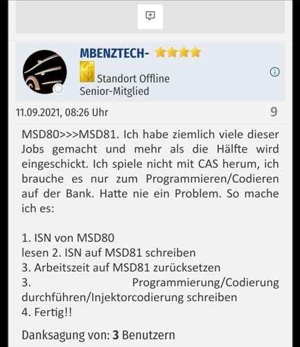

So sollte es eigentlich gemacht werden:
MSD80}>MSD81:
1. ISN von MSD80
lesen 2. ISN auf MSD81 schreiben
3. Arbeitszeit auf MSD81 zurücksetzen
3. Programmierung/Codierung durchführen/Injektorcodierung schreiben
4. Fertig!!
Gruß Dirk

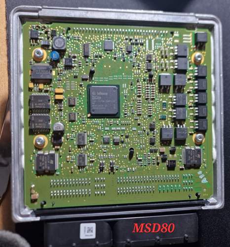

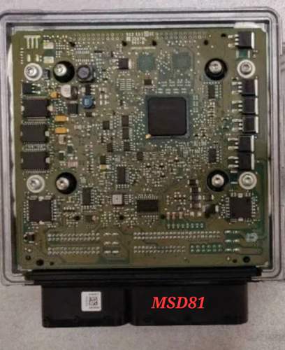

Für diejenigen die das interessiert wie der Aufbau des MSD80 und MSD81 von innen ist hier mal 2 Bilder von oben auf die Platine.
Komplett wollte ich es nicht zerlegen.
MSD80 Siemens VDO
MSD81 Continental
Gruß Dirk

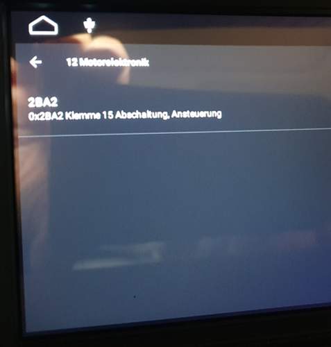

Nach dem Tausch das MSD81 habe ich einen Fehler bekommen aber nur beim Motorstart und der Motor lief unruhig, Fehler gelöscht und lief sofort normal.
Fehler:
2BA2 Klemme 15 Abschaltung, Ansteuerung.

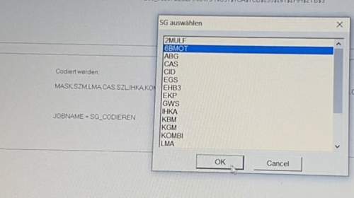

Dann habe ich den Codierer benachrichtigt, und er hat dann über TeamViewer etwas verändert, und der Fehler ist nicht mehr gekommen.
Und zwar im : 6BMOT wie auf dem Bild zu sehen ist.

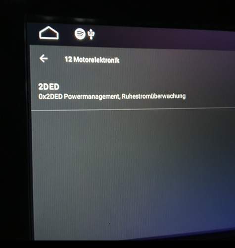

Aber ja das aber......dann am Nächte das ein anderer Fehler und zwer:
2DED Powermanagement, Ruhrstromübrrwachung.
Ja es wird Strom gezogen aber erst nach dem ganzen Umbau vom MSD81.
Vorher hatte ich nie mit solchen Fehler zutun gehabt.
Habe nur das als Info gefunden wo man auch davon spricht interner DME Fehler also Motorsteuergerät wohl kaputt?!

Aber wie gesagt nach den der Codierer da was gemacht hat Fehler weg aber jetzt Ruhrstromüberwachung und Batterie wird langsam lehr gezogen.
