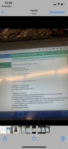

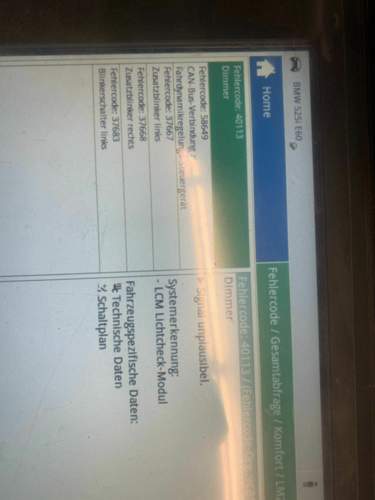

Also habe den Fehlerspeicher auslesen lassen. Es waren Fehler vorhanden wie z.b die Seitenblinker. Da hab ich dynamische eingebaut deswegen der Fehler. Dan war der Dimmer drinnen weil der Potentiometer bei mir manchmal hängt. Aber der Fehler 58649 sagt mir nichts. Nach dem alle Fehler gelöscht waren habe ich auf automatisches Licht geschalten. Das Blinken war Dan weg aber wen ich auf Abblendlicht schalte blinkt die Leuchte wieder. Die niveuregulierung funktioniert auch nicht der Scheinwerfer bewegt sich 0. Kann es sein das der Fehler 58649 was mit der Niveuregulierung zu tun hat und dem Kurvenlicht.
Fehlerspeicher Ausdruck hab ich reingeschickt. Könnt ihr mir weiter helfen.
.jpg
Dr Original Fehlercode ist E519?
Deswegen mit BMW Software auslesen lassen!
E519 Alive Signal vom ALC System fehlt

Ich bin nur von Hex Code ausgegangen der oben steht.
Andere Software (so wie Delphi, sieht zumindest danach aus) kann andere Sachen Reininterpretieren, die gar nicht stimmen.
Bosch geht auch noch.
Also ich lese Dan nochmal am Montag bei Bosch aus des ist in meiner Nähe und sag dir dan Bescheid schick dir den Fehlercode rein. Denkst du das es doch was anderes sein kann ? Weil vielleicht haben die led Lampen das Steuergerät abgeschossen könnte sein oder ?
Kann auch der Höhenstandssensor sein, das der aussteigt, aber 100% kann ich's dir nicht sagen, da es für diverse Fehlercodes Abstufungen gibt die nur ein geeignetes Gerät interpretieren kann...
