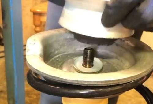

Nochmal zurück zum Domlager Distsnzscheibe,
Ich habe euch ja mal mitgeteilt das die Distanzscheibe ein Problem macht,
Ich denke das BMW wenn man die Distanzscheiben neu braucht, einfach scheiße verkauft,
Denn die Distanzscheiben die BMW jetzt verkauft ist nur eine gebogene Unterlegscheibe die sich beim zusammen Schrauben in die ursprüngliche Position zurück drückt und somit nur noch eine normale Unterlegscheibe wird die nicht zu gebrauchen ist.
Ich habe nun die Distanzscheiben gefunden die richtig sein sollten und nicht platt gedrückt werden und somit genug Spiel zum Domlager bleibt und dann auch das Poltern nicht kommt.
Ich füge hier nochmal wie auf Seite 7 hier im forum schon gezeigt die Bilder von der Originale Distanzscheiben die BMW verkauft und Müll sind und ein Bild wo man sehen kann wie schön Trichtervörmig die Distanzscheiben sind die ich passend zum BMW mit der gleichen Teilenummer gekauft habe.
Bin gespannt wenn die geliefert werden.
Man sollte eigentlich gut auf den Bildern erkennen was ich meine wovon ich spreche, der Unterschied ist sehr deutlich.

Ich denke das ich mir das Geld hätte sparen können, denn man hätte auch einfach nur eine ca. 2 bis 3 mm Unterlegscheibe mit einem Durchmesser von ca. 3cm nehmen können und nicht eine original Scheibe von ca. 5,5 cm denn dann hätte man auch nicht das Problem uns das das domlager unten anschlägt.
Naja egal was ich hab hab ich kann man ja noch anders machen ist ja nicht verbaut.
Ich habe nämlich ein Video gesehen wo man eine kleine Unterlegscheibe genommen hat.
Man kann gut sehen das die Unterlegscheibe sogar etwas kleiner ist als die staubschutzscheibe Also schön passend.
Also gut zu wissen.
Gruß Dirk

Die Scheibe die bei uns verbaut wird ist Müll.
Schau die die Scheibe mal von dem Modell:
https://www.leebmann24.de/.../?...
Die ist viel kleiner und genau nur so groß wie die Staubschutzmanschette und so kamm auch nicht der Rand vom Domlager daran kommen also kein Poltern kein schleifen.
Werde mir die 2 / 37X2,5MM ZNS3 Scheiben kaufen.
Gruß Dirk

Ok, beim E60 benutzen die Originale die große Scheibe, und beim E39 Original kleine Scheibe, die große Scheibe bringt das Domlager zum kratzen wie man auf den Bildern sehen kann, die kleine Scheibe dagegen kommt erst garnicht am Rand vom Domlager drannen also viel besser.
Ich habe die beiden Scheiben nun bestellt, ich werde Bilder machen sobald alles da ist auch die großen Scheiben, dann wird man das gut sehen und verstehen.
Denn wie gesagt ich habe noch die Originale große Scheibe verbaut, und das Domlager ist neu von Lemförder aber das Domlager kratzt an die Scheibe, wir man auch auf den Bildern sehen kann.
Und so wie BMW das gemacht hat mit der großen Scheibe ist das eben Müll.
Das sind Sachen die mir nunmal auffallen, hören tut man am BMW nichts davon das es am Kratzen ist, aber hin und wieder ein Poltern und das kommt durch die große Scheibe weil das Domlager auf die große Scheibe schlägt.
Gruß Dirk

Die Originalen großen Scheiben sind richtig verbaut, schau mal, die große Scheibe ist ja eigentlich Trichtervörmig, und die Wölbung zeigt eigentlich nach oben zum Domlager hin, ist ja alles richtig, aber die große Scheibe die BMW da Originale verbaut hat, ist nach einiger Zeit Nicht mehr Trichtervörmig weil die Scheibe einfach falsch hergestellt wurde, das ist mir eben aufgefallen, als ich mein Gewindefahrwerk eingebaut habe habe ich alles neu gekauft, las ich aber was am Fahrwerk machen musste ist mir eben aufgefallen das das domlager die Scheibe an Kratzt was eben ja nicht so sein sollte.
Daraufhin habe ich mich schlau gemacht, und entdeckt das der E39 eine andere Scheibe verbaut hat die eben viel mehr sinn macht und der Aufbau des E60 gleich ist nur eben eine andere Scheibe.
Schau dir mal die Bilder an die ich oben geschickt habe, da kannst du sehen das die alte große Scheibe nicht mehr Trichtervörmig ist sondern platt und dann schau dir noch die anderen Bilder an.
Gruß Dirk

So hab die Unterlegscheiben vom BMW E39 abgeholt und an einem meiner alten Domlager getestet, was soll ich sagen einfach Geil und passend.
Habe die Unterlegscheibe zum testen ohne die Staubschutzscheibe aufgelegt da ich diese gerade nicht zur Hand habe, also wird die Scheibe dann nochmal ca. 0,5 -1mm hör sein, also richtig viel Platz zum unterem Rand des domlagers.
Und genau so sollte das auch sein.
Gruß Dirk
