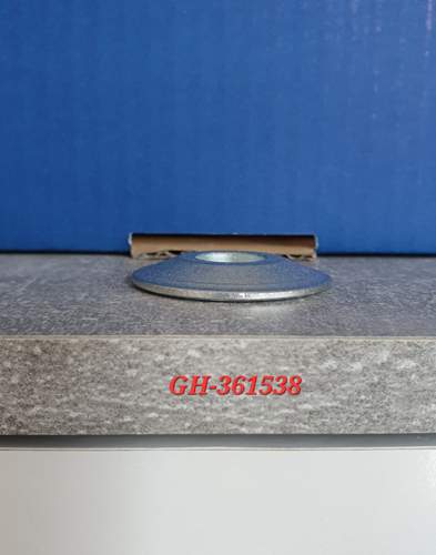

So ich habe die besseren kleineren Unterlegscheiben verbaut.
Hier mal paar Bilder neu und alt und den Unterschied, und auf der großen Unterlegscheibe kann man sehen wir das domlager geschliffen hat.
Gut das ich das geändert habe :-)))
Gruß Dirk

Du hast einmal die Staubschutzscheibe und die Unterlegscheibe die Unterlegscheibe vom BMW E39 auch wenn diese platt ist wie auf meinem Bildern zu sehen ist, ist diese Scheibe in Ordnung da diese Unterlegscheibe vom Umfang kleiner ist und das Domlager diese nicht berühren kann, somit ist damit alles ok.
Es geht um sie große Unterlegscheibe diese ist nicht zu gebrauchen, es sei den man hat die richtige die kugelförmig ist, schau dir alle meine bilder an es erklärt sich dann von selbst.
Gruß Dirk
Hier nochmal der Unterschied.
Ich habe mal die scheibe vom E39 auf die Platte scheibe vom E60 / E61 gelegt, und man kann sehen was das für ein unterschied ist. Die Unterlegscheibe vom E60 / E61 wurde vom Domlager zerkratzt weil die Unterlegscheibe platt ist und zu groß. Und das Domlager liegt da fast auf und schlägt auf die Unterlegscheibe auf.
Es gibt die richtige große Unterlegscheibe zu kaufen die auch kugelförmig ist da kann das Domlager auch dann nicht aufliegen.
Ich habe mich für die im Umfang kleinere Unterlegscheibe vom BMW E39 entschieden diese ist zwar platt aber hat einen kleinen Umfang und dadurch kann das Domlager die kleinere Unterlegscheibe nicht berühren.

Wer die Originale Unterlegscheibe benutzen will die auch kugelförmig ist wie es sein sollte kann sie hier kaufen und bekommt die richtige Unterlegscheibe für den BMW E60 /E61:
https://www.ebay.de/itm/175096280615?...
Selbst wenn ihr die Unterlegscheiben BMW bestellen würdet bekommt ihr die falsche Unterlegscheibe ausgehändigt.
Oder kauft wie ich bei BMW die vom BMW E39 dann ist auch alles gut.
Gruß Dirk
