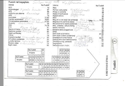

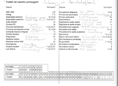

Hallo Leute
Da ich einen E61 Italien import habe und mein Sicherungsbelegunszettel auf Italienisch ist, ist meine Bitte,
kann mir jemand eine Kopie von einem Deutschen Belegungs zettel machen und zusenden,
das wäre super nett und ich müsste ihn nicht neu schreiben.
Es geht um einen E61 535D BJ. 2005
Ich weiß auch das nicht alle Angaben von einem anderen E61 passen müssen, wegen Ausstattungs unterschieden, aber besser als meine auf jeden Fall.
MFG Andre

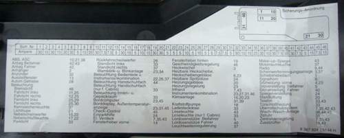

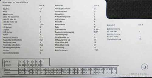

so was ?
E60-belegung-sicherung
E61-sicherung-handschuhfachen
E61-sicherung-hinten
Danke E61, von welchem modell ist der Zettel, bei mir ist einiges anders so das ich deine Belegung leider nicht nutzen kann. Schade
aber trotzdem Danke

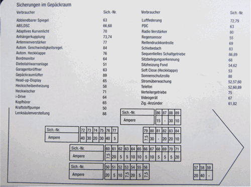

Wenn du mir sagst welche Sicherung du von was brauchst, mit deiner Fahrgestellnummer (letzten 7 Stellen) kann ich dir schnell nachschauen🙂
Ich wollte die Sicherungen von der Heckklappe und dem Heckfenster + Scheibenwischer überprüfen.
Laut Karte ist das die 55 bzw. 61 und Scheibenwischer wohl 58.
VIN ist CX11327
Danke!
Ja die F55 Stimmt, F58 passt...

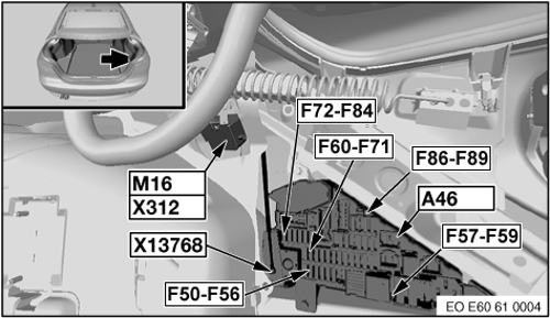

Sicherung Hinten
Die F10 usw ist Vorne im Handschuhfach, du musst nach hinten in Kofferraum
