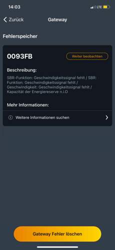

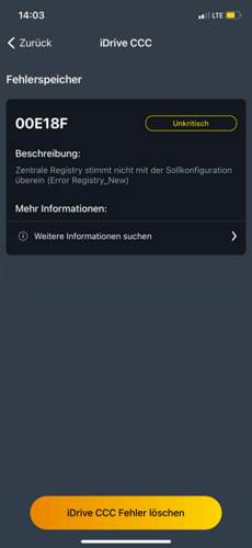

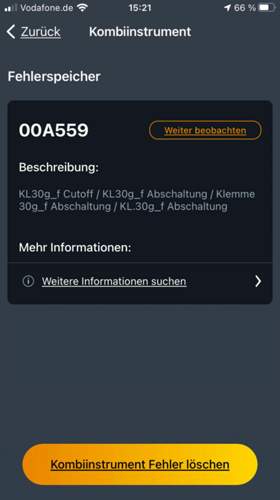

Guten Tag hab seit längerem batterieentladung im Ruhestand, habe immer diverse andere Fehlermeldungen beim auslesen.
Passive Go funktioniert einwandfrei schon getestet, mit Abstecken des Steuergerätes.
Lima und Regler top
Batterie top
Batterie plusleitungen nachgeguckt alles top
Ersatzradwanne auch alles trocken
Die Batterie des Fahrzeugs entlädt sich sehr schnell manchmal und das auch nur bei kaltem/ regnerischen Wetter.
Nach einem Start und aus machen des Motor, kann ich den nach 10-15 min schon nicht mehr starten????
Kann mit Carly mein sgm nicht auslesen steht neue Version der app aber ist die neuste ??
Und habe noch 2 Bilder der Fehlermeldungen.
Denke nicht das die Fehlermeldungen die Batterie so schnelle leer saugen.
Zudem habe ich am Auto nicht nachträglich verbaut, ist dementsprechend original alles
Wo könnte das Problem liegen
Mit freundlichen Grüßen , danke

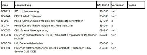

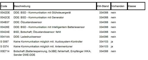

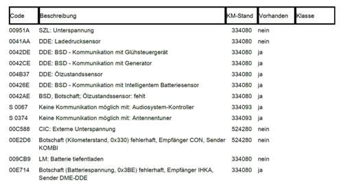

Hier noch die Fehlerspeichereinträge, vielleicht sagt jemandem ja der eine oder andere Code was?
28-12-2020-fehlerspeicher-komplett-ibs-angeschlossen-motor-an-nach-aufladen
28-12-2020-fehlerspeicher-komplett-ibs-angeschlossen-nach-aufladen
29-12-2020-fehlerspeicher-komplett-ibs-angeschlossen-motor-an-nach-loeschen-fehlerspeicher
Mit was hast du ausgelesen???
