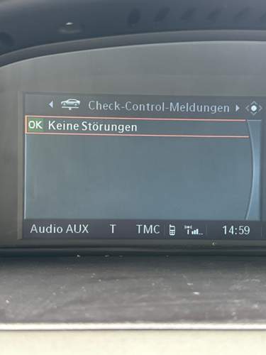

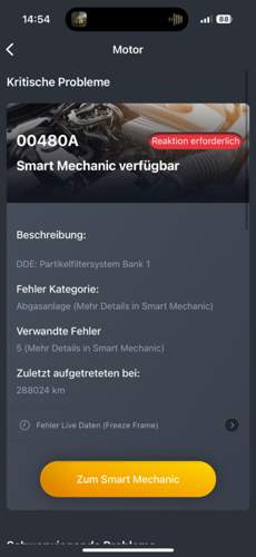

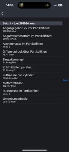

Fehler hat er alle 6 glühkerzen. Denke das Steuergerät davon ist in de fritten. Und sonst nur den dpf hab dazu das bild zum fehler und deren werte. Die fehler sind nur beim aus lesen zu sehen im ccc ist alles i.O
Wenn du noch irgendwelche werte sehen möchtest von was auch immer und man kann diese mit carly einsehen kann ich sie dir gerne mit bildern hier senden Getriebe dpf und sonstiges

Der einzige Fehler der nun weg muss ist der 480a.
Geht nur mit passiver Regeneration und löschen vom Fehler oder DPF reinigen/ersetzen.
Normal klappt es immer mit passiver Regeneration und alle man Fehlerspeicher löschen.
Er muss halt zwingend unter den Schwellwert des Gegendrucks kommen. Sonst kommt er immer wieder.

Wie viel KM hast du versucht passiv frei zu fahren wo du dabei den 480A Fehler immer auch laufend gelöscht hattest und die Reg angefordert?????????????
Sorry ich brauch die Soll/Istwerte und Carly kann ich gar nicht drauf.
@KapitaenLueck schrieb am 16. Oktober 2023 um 16:48:15 Uhr:
das waren 2 fahrten insgesamt bestimmt 150km wo der fehler gelöscht wurde um die regenerirung anzustoßen. die soll und ist werte hab ich selber nicht wo kann man die denn finden?
Das hättest in einer Fahrt über 150 KM versuchen sollen.
Ista oder Inpa.
