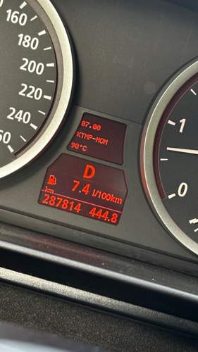

Moin Leute, habe das Folgende Problem mein Auto kommt leider nicht auf die normalen 90*. Öl so wie Kühlwasser bleiben einfach kalt.
Getauscht wurden bis jetzt:
Hauptthermostat
Getriebe Wärme Tauscher
Auffälligkeiten waren das alte Hauptthermostat war dicht für kaltes und offen für heißes Wasser.
Beim neuen gwt original, hab ich rein gepustet und es kamm irgendwo ein wenig luft raus wusste aber nicht ob das normal ist.
Hätte ihr noch Vorschläge? Vielleicht war das Thermostat beim neuen gwt schon kaputt. Oder keine Ahnung drehe langsam durch.
Fahre jetzt schon seit 1 monat seit dem ich von den Temperaturen weiß.

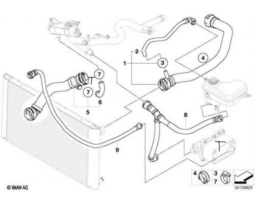

Moin. Gerade zur schule 30-45min 15 Autobahn 15 Landstraße 5-15 im dorf/ stadt.
Habe heute mal den schlauch Nr 9 abgeklemmt und 30min gefahren Temperaturen unverändert 60-75*. Welchen schlauch soll ich noch probieren?
Nr 8.
Die Klemme machst du ca. 20cm nach dem Ausgang vom GWT.
Im Bild der linke Schlauch von beiden, so die Hälfte.
@Ecce schrieb am 13. Oktober 2023 um 10:50:49 Uhr:
Nr 8.

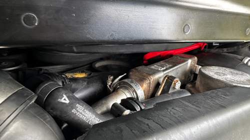

Hab jetzt mal agr gemacht weil dpf Fehler war damit er die Reinigung nicht startet. Hatte peak 96* dann beim schneller fahren mit ab und zu bremsen 85-96* ging dann aber nie mehr runter wie 85*
Meinste agr tauschen? Würde das nachher mal ausbauen und mit wasser testen. Was meinste?
Hab jetzt das agr Thermostat original bestellt 90 taken hole ich morgen ab danach melde ich mich nochmal. Hab danach auch alle thermostate im Auto durch
Ja, versuch‘ es mal mit dem AGR Thermostat. Danach kannst ja immernoch abklemmen.
