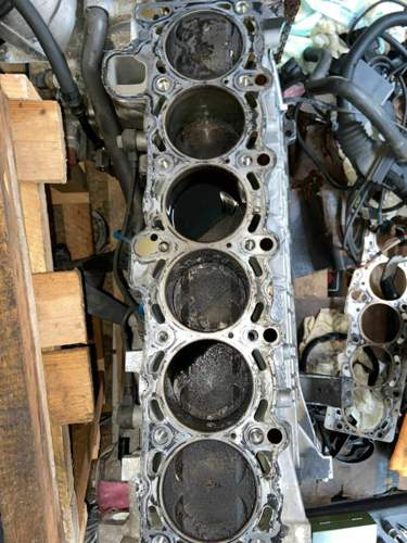

Wollte vorher noch mit Endoscope mir die Zyl Wand ansehen, nicht das auch noch ein neues Kurbelgehäuse benötigt wird, das gleich gilt auch für den Zyl Kopf. Die Hoffnung ist, das ggf nur das Auslassventil defekt ist oder ggf noch die Kolbenringe.
Endlich konnte ich mit dem Endoscope den Zyli besichtigen. Ein Auslassventil ist beschädigt. (Ecke fehlt).
Nach Rücksprache mit BMW Fahrid wird er die Instandsetzung durchführen und nach unserem ausführlichen und netten Telefonat bin ich guter Dinge, das er es sehr gut machen wird.
Das hört sich ja besser an, als ich zwischenzeitlich befürchtet hatte........
Vermutlich hat die ausgebroche, oder besser ausgebrannte Ecke vom Ventil keinen weiteren Schaden hinterlassen 🙂

Wenn ein Auslassventil undicht wird brennt sich das heisse Abgas durch und das Ventil ist Schrott.
Am besten den ganzen Kopf zum instandsetzter geben und Ventile und Sitze fräsen lassen.
Einen gleichen Schaden hatte ich auf Zylinder 1 beim M54B22, ein Stück von Auslassventil war weg.
Hab nur das betroffene Ventil getauscht und neue Hydrostößel montiert.
