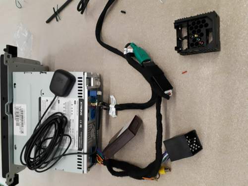

So sieht meine Lösung aus
Was das?
Der Radio Stecker, mit dem Interface bereits verlötet, so wie ich vorgeschlagen hatte
Der Kabelbaum mit Anschluss des MFL Blocks vom Radio und der angelötete Resler-Stick.
Diesen Kabelbaum habe ich z.B. umsonst nochmal geliefert bekommen, als ich meinen eBay Händler danach gefragt hatte.
und genauso werden das auch 99% aller anderen verbaut und angeschlossen haben
