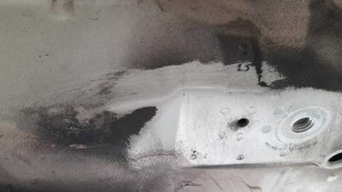

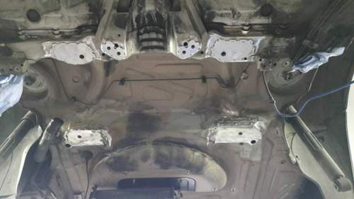

Also ich kann euch garantieren, dass nach dem Facelift keine Ruhe war. Ist zwar ein M3, aber mit BJ 2005 einer der letzten die gebaut wurden. Es ist wohl nicht mehr so schlimm, aber trotzdem können noch Risse vorkommen 😉 Ich habe mich dafür entschieden lieber jetzt schon Bleche rein schweissen zu lassen, bevor die Aufnahme komplett ausgerissen ist.
Whatsapp-image-2019-01-21-at-11-22-22
Whatsapp-image-2019-01-21-at-11-22-44
Whatsapp-image-2019-01-21-at-16-57-18
Beim M3 nützt das nichts, da die Risse anderen Stellen auftreten. Zum Beispiel Kofferraum. Siehe YT "redish Motorsport".
