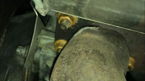

Die Muttern am Auspuff, sofern sie Festsitzen würde ich kurzerhand einfach wegflexen und rausschlagen, geht ziemlich schnell, mann muss dann natürlich neue Bolzen & Muttern einsetzen
Ich glaube, die Dichtungen am Auspuff überleben das demontieren nicht........

Auspuff muss ja eh ab für die Hardyscheibe, zumindestens hat es der Julian von Auto Repair Tutorial so gemacht.
Auspuff muss nicht ab, der muss nur hinten am ESD komplett gelöst werden, dann noch Mitteltopf und Mittellager lösen, vorher aber markieren wie es dran gebaut war.
Dann den ganzen Auspuff etwas runterhängen lassen (die Schwerkraft erledigt das automatisch)🙂 hinten am ESD abstützen dann bekommt die Hadryscheibe getauscht. So spart man sich das ab flexen vom Katkrümmer.
Genau, unnötig den Krümmer belasten ... dann hat man am Schluss noch sowas!
Wollte ich auch grad sagen, sowas geht schön auf den Krümmer und den zu wechseln ist nochmal deutlich mehr Arbeit als die 4 Bolzen in 2 Minuten abzuflexen
Außerdem wenn das Getriebe raus soll, kommt muss der Auspuff ab, irgendwann muss man halt mal die Flex in die Hand nehmen, da kommt kein Handwerker drumrum 😁
