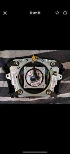

Hallo , habe dass problem , dass ich einen Fahrerairbag stufe 2 fehler habe, hatte anderen airbag getestet- leider hat der nicht gebracht fehler bleibt

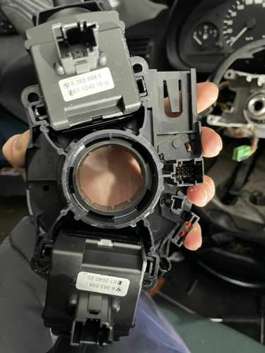

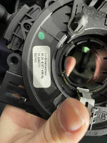

Gebrauchten schleifring gekauft, fehler bleibt
Hatte fehler für die beifahrersitzbelegung drinne mit simulation stecker „gerichtet“
Habe langsam keine idee mehr
Hat jemand eine idee woher ich den reperatur stecker für den airbag herbekomme (multifunktionslenkrad ,sportlenlrad)
Und ob jemand Erfahrungen mit der marke und so einem schleifring gemacht hat

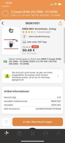

Hey, sehen Sie sich ESEN SKV Wickelfeder, Airbag in der AUTODOC App https://m.autodoc.de/esen-skv/16783567 an.
Oder müsste eurer meinung nach ein origineller rein?

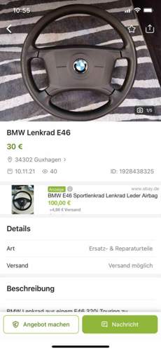

Du hast, wie bereits erwähnt, das falsche Lenkrad verbaut. Die Produktion des 328i (Karosserievariante egal) endete am 30.06.2000. Wie du ja anscheinend selbst festgestellt hast, findest du keine Variante mit dem zweistufigen Airbag.
Bei meinem 323 Ci Coupe, Bj 6/2000, ist ebenfalls nur das alte Lenkrad mit dem einstufigen Airbag verbaut. Erst ab BJ 07/2000 bis 9/2000 wurden die Lenkräder mit dem zweistufigen Airbag verwendet. Die Produktion des 323i endete am 30.09.2000.
Dein BMW-Händler hat bei der Rückrufaktion offensichtlich schlampig gearbeitet, denn es hätte ihn selbst auffallen müssen, dass das verbaute Lenkrad das falsche ist.
Ich wurde von meinen Händler explizit gefragt, ob Umbaumaßnahmen vorgenommen wurden, da sonst die Maßnahme nicht als erledigt an BMW weitergeleitet werden könnte.
Um dein Problem zu beheben, wirst du um einen Lenkradtausch nicht drumherum kommen. Welche Teile du benötigst solltest du anhand der VIN deines Fahrzeugs selbst herausfinden.

Nein, die wird das ähnliche Lenkrad angezeigt, welches noch ein Viereck um das BMW Emblem hat (siehst du auch im Teilekatalog an der Grafik). So kann man das einstufige vom zweistufigen unterscheiden.
Bei dir kommt als Sportlenkrad maximal das „dreieckige“ in Frage, da dein Auto BJ 99 ist und somit nur einstufig auslöst.
