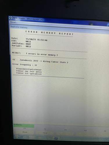

Hallo , habe dass problem , dass ich einen Fahrerairbag stufe 2 fehler habe, hatte anderen airbag getestet- leider hat der nicht gebracht fehler bleibt
Gebrauchten schleifring gekauft, fehler bleibt
Hatte fehler für die beifahrersitzbelegung drinne mit simulation stecker „gerichtet“
Habe langsam keine idee mehr
Hat jemand eine idee woher ich den reperatur stecker für den airbag herbekomme (multifunktionslenkrad ,sportlenlrad)
Und ob jemand Erfahrungen mit der marke und so einem schleifring gemacht hat

Sprich der ist 1 stufig?
Ja,der wurde als Sonderaustattung 256 in deinem Fzg. verbaut. Warum Gutmann die Meldung bringt ist merkwürdig. Sonst sehr zuverlässig.

Also mit inpa selber fehler

?also Lösung bisher war, Den grün gelben Stecker abstecken fehler bleibt weg (bisher) danke
Edit: hab den Stecker gefunden.
Das ist keine Lösung. Du solltest dein Lenkrad gegen das ein stufige Sportlenkrad tauschen. Das aktuell verbaute Lenkrad gehört nicht in dein Fahrzeug!

Wo kommt eigentlich diese merkwürdige Fehlermeldung her. Welcher Tester?
Ggf. Fehler des auslesenden Gerätes?
Ein einstufiges Airbagsteuergerät kennt keine 2.Stufe.
