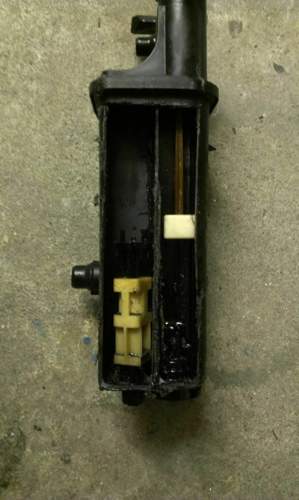

Der AGB hat 2 Schwimmer 😉
Einen mit dem Peilstab und einen mit einem Magneten, der den Sensor auslöst.......
und der Schwimmer mit Magnet.... ist unerreichbar.
Testen kann man den Reedschalter, der von unten in den AGB eingeschoben ist.
Herausnehmen und Magnet dranhalten.

Der Sensor (reedsw) spricht sehr träge an, auch nur wenn das AGB leer ist. Habe mich damit ausführlich befasst. Habe anfänglich auch geglaubt der Sensor wäre defekt. War alles o.k.
Ja den Reedsensor kann man sehr einfach testen 🙂
Ohne Magneten oder abgesteckt muß die Warnlampe leuchten 😉
Hier mal ein Bild von meinem aufgeschnittenen AGB 🙂
Ja, das Bild des auf geschnittenen Behälters habe ich schon gesehen, da
hat sich mal jemand die Arbeit gemacht, respekt.
Rechts das weiße ist ja der Schwimmer, aber das gelbe, ist das der Magnet
und der Sensor mitten drin, das sagt mir nun im Bild nicht viel, vielleicht kann
mich jemand aufklären?
