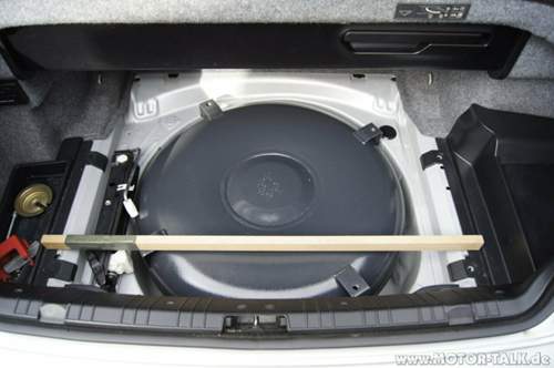

<div>Verbaut wurde ein Reserveradmuldentank mit 60 Liter Fassung. Damit komme ich bei nur AB 440km.</div>
<div> </div>
<div>Der Tankstutzen ist unterhalb des Tankdeckels. Es gibt zwei Tankadapter dazu, damit auch überall getankt werden kann.</div>

Wie hast bei dir in die Radmulde ein 60Liter Tank reinbekommen?
Also bei mein XI is einer drinne aber dann kam der "Teppich" schon 5-7cm höher als original und bei mein Cabrio wollte ich nicht auf noch mehr Kofferraum verzichten und hab dadurch nur ein 40 Liter tank drinne. Mein XI 3.0 Liter Automatik Allrad lag bei 12 Liter Super und bei 13 Liter GAS, bei mein 330CI 6Gang-Schalter sind 11 Liter Super und jetzt 12 Liter GAS Programm, axo beim XI is Prins VSI drin und beim CI Prins VSI 2.0.
Man bekommt auch nen 67L Tank rein, muss dann allerdings den Ladeboden vom Coupe/Limo ohne die Aufnahme fürs Windschott verbauen...
