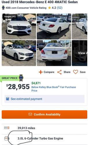

Der E400 coupe (W213) in Deutschland hat den 3L-M276 oder nicht?
In den USA/KA sind alle E400 213er mit einem 3,0 unterwegs so wie ich es verstanden hab.
Coupé und Cabrio sind 238iger und keine 213er (auf die mich extra bezogen hatte). Denn der 3,5l-M276 war als 400er tatsächlich nur im 213er drin. Die 238iger-400er hatten - wie andere Baureihen - den 3l-M276.
Nach meinem Kenntnisstand kann ich dies nicht bestätigen. Denkbar ist es, da der 3,5l immer schichtend ausgelegt war und dies gewisse Kraftsstoffqualitäten erfordert. Ich habe allerdings gerade Auktionsangebote aus den USA gesehen, in denen ein 2018er S213 400er mit einem 3,5l-M276 angeboten wurde. Von daher zweifele ich stark, dass dies in der Allgemeinheit so stimmt.

den S213, den ich gestern gesehen habe, war nur bis heute Nacht in der Auktion (und ich habe keinen Screenshot gemacht). Nach Cardata steht beim E400 USA aber auch 3,5l drin.
