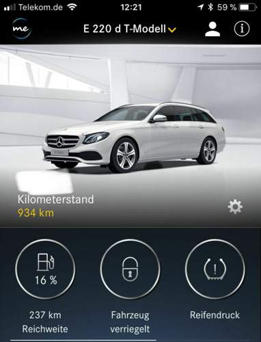

anbei ein Foto vom aktuellen Verbrauch meines 220d. (66L Tank)
Immer noch erste Tankfüllung nach Übergabe vor 2 Wochen.
P
Verbrauch
