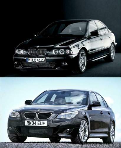

ich denke, wenn man sich die beiden mal mit Ruhe genauer ansieht, erkennt man schon deutlich den Altersunterschied!
Und was die beiden Bilder angeht - ich hätte schon Mühe zu sagen, welcher mir nun wirklich besser gefällt. Und glaubt mir das liegt nicht daran, daß ich eine E39 habe und keinen E60.
