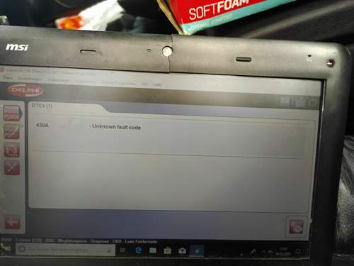

Hallo Leute ein update zu meinem Opi!!
Also ich habe ja eine neue Batterie rein gemacht die aber wohl auch schon defekt war.
Kaum zu glauben aber wahr. Habe nun eine andere von varta geholt und ich komm mit meinem Delphi nun in einige Steuergerät rein. Habe die Bilder mit Fehler mal im Anhang!!
Einzige Steuergerät in das ich nicht rein komme ist das von der wegfahrsperre da blinkt mein tester hektisch rot und zeigt unknow fault Code an. Siehe Bild!
Meint ihr das ich vielleicht mit bmw Software mehr Glück habe und da rein komme?
Weitere Frage kann es sein das der zündanlassschalter defekt ist bzw irgendeine Sicherung noch durch ist die ich nicht gefunden habe?
Steuergerät selber defekt?
Bin für jeden tip dankbar!

Moin bei e36 ist das im Motorraum Sicherung 31 5A der bringt Auto zum Stillstand,in anderen Fall haben Leute mit anderen Schlüssel paar mal versucht und am Ende hatte geklappt, ich weiß es nicht ob dir das hilft aber versuche kosten nichts .Bei meine damalige E39 bj 1999 war auch Ähnliche Problem aber das ist schon über 10 Jahre hier und damals war Unter Lenkrad kleine Modul defekt aber was war das genau kann ich dir leider nicht sagen .. Jetzt gefunden noch E 39 Sicherung F12 5A. ist für WFS in Handschuhfach .MiT freundlichen Grüßen Miki viel Glück .
Servus Miki vielen Dank werde gleich morgen nach schauen.
