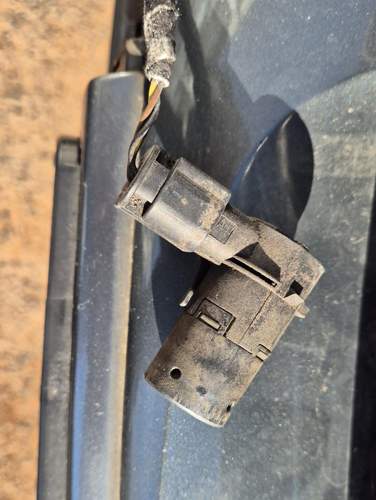

Lappenmische - ich finds toll, dass hier so viele Menschen sind, die anderen Hilfe anbieten. Das schätze ich sehr hoch ein und bin dankbar dafür. So auch dir für deine Mühe.
Nun - im Bild siehst du, wie der Sensor an meinem Wagen aussieht. Diesen vergleiche bitte mit denen im von dir gesandten Link. Danke.
Ich hab nichts gegen gebrauchte Sensoren. Aber passen sollten die doch oder?
Auch die im Link von Schmiedekolben sehen völlig anders aus als meine ....
P. S. Laut ETK ist das die Nummer meiner Sensoren - die übrigens für vorne und hinten alle gleich sind. 66206989099

Abgewickelt und gerade passen nicht von Stecker, der muss dann gewechselt werden, kann man machen, System kommt damit klar.
Aber wäre zu viel Aufwand, dann direkt gewinkelt kaufen.

Wie lässt sich der Stecker wechseln? Ich ging davon aus, dass es - wie auf meinem Foto - ein durchgängiges Teil ist ....
