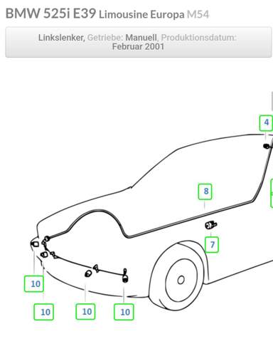

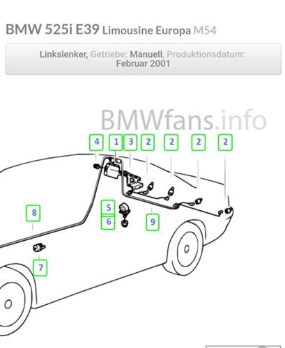

Verstehe aber noch immer nicht, warum 2 und 2 hinten verbaut sind, meiner hat 4 mal gerade.
Vorne sollen doch nur die gewinkelten sein.
Siehe Bild, hinten 4X die Nr 2 und vorne 4X die Nr 10

@Schmiedekolben schrieb am 18. Februar 2025 um 21:27:38 Uhr:

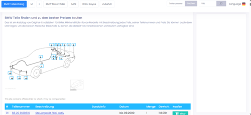

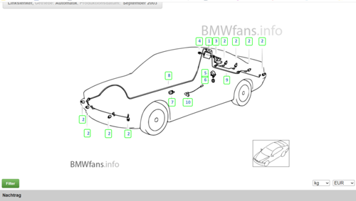

Vielleicht liegt es am Fahrzeug. Irritierend ist aber auch dass bmwfans.info (Bild 1) und ETK (Bild2) bei meinem Fahrzeug unterschiedliche Angaben hat. Einmal alle 8 die Nr. 2 und einmal wie bei deiner Angabe.
Laut BMW sind bei mir alle gleich mit der 2 ....
