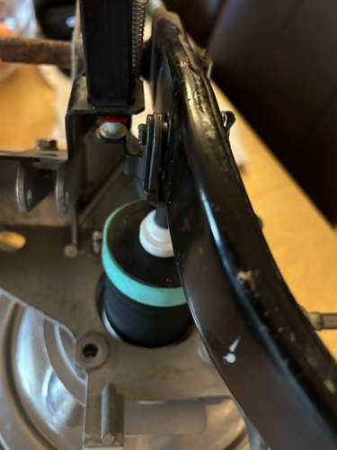

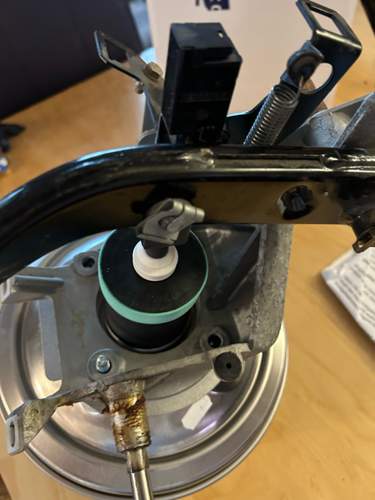

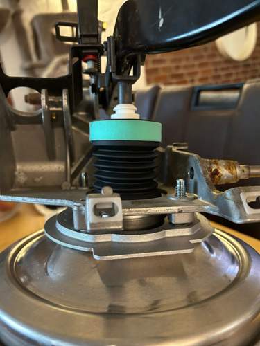

Jetzt suche ich nach einem Wirkungsvollen Ersatz ich habe mir einen E65 BKV bestellt den ich in meinem Schachter mal versuche einzubauen die bilder sehen vielversprechend aus.
Wenn da Interesse besteht würde ich weitere Infos bringen
So ich geb mal ein Update
Ich habe heute den E65 Bkv eingebaut der passt Plug and Play in den E39 allerdings nicht ans Bremspedal.
Nach einiger Recherche hab ich rausgefunden das der E65 Bkv wie der vom E39 vfl zum Pedal hin aufgebaut ist
also hab ich mir Kurzerhand ein Bremspedal mit Pedalträger vom Vfl besorgt und siehe da passt.
Dann auch meine bedenken wegen dem Bremslichtschalter waren unbegründet der passt und Funktioniert ohne Probleme.
Das einzige was ich geändert habe ist das ich die Aufnahme Stange vom Gaspedal abgeschnitten habe was aber ohne Probleme,
sein sollte und was ich jetzt noch machen musst ist mir eine Frussraumverkleidung vom Vfl besorgen die passt nämlich nicht mehr.
Damit ist der Umbau ohne irgendwelche welche Anpassungen durchzuführen und mit dem Hbz vom E65 ist der Druckpunkt gigantisch und nicht zu vergleichen mit dem was vorher war.
