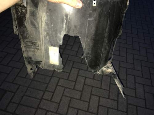

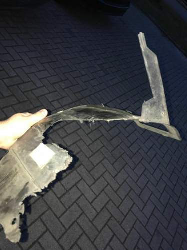

Hallo, bei mir haben sich durch einige unachtsame Parkmanöver (mit der Frontschürze aufn Bordstein aufgesetzt) beide Abdeckungen gelöst und bei schneller Fahrt auf der Autobahn wurden diese an die Reifen gedrückt und alles förmlich "zerstört" :-/...
Natürlich ist irgendwann der Temperatursensor rechts auf den Boden geschliffen, nachdem die Halterung ganz verschwunden ist, und nun habe ich dauerhaft -40/+50 Grad :-) Da der Fühler nur vorne ganz leicht abgeschliffen ist, versuche ich das durchs zusammenlöten der beiden Metalle und anschließendes abdichten wieder hinzubekommen. Ansonsten muss ein neuer her für 10-20€.
Meine Frage betrifft die beiden Abdeckungen. Auf dieser Seite findet man unter dem Bauteil 14 zwei verschiedene Nummern und Gewichtsangaben:
http://bmwteilekatalog24.info/.../51717008690
Es handelt sich nicht um die M-Variante!!!
Diese ist weiter unten aufgeführt. Ich habe einen normalen 530d 2001.
Welche muss ich holen? Und hat die zufällig jemand übrig?

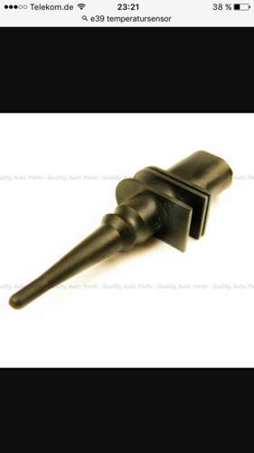

So sieht der Fühler Normalerweise aus und bei mir ist das Kunststoff vorne an der Spitze abgeschürft und die bei den Spitzen der unterschiedlichen Metalle schauen ein mm oder zwei raus.

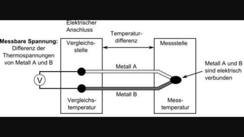

Laut der Funktionsweise eines Thermofühlers, müssen diese verbunden sein und die unterschiedlichen Leiteigenschaften und daher auch Spannungen bestimmen nachher durch Umrechnung die Temperatur...

Wenn der Fühler falsche Werte liefert ? Dann kann es dazu führen das das automatikgetriebe nicht vernünftig hochschaltet, im manuellen Modus geht es 100% mit dem schalten da der Fühler -40 grad anzeigt denkt das Getriebe Steuergerät das es Winter ist, nachbaufühler gehen auch.
abdeckungen gibt es bei ebay gebraucht für kleines Geld oder bei BMW so teuer sollten die nicht sein. Den Temparaturfühler würde ich ebenfalls neu Holen oder auch bei Ebay schauen. Wie Eugen schon sagte durch die Falschen Werte kann es sein das die Automatik nicht richtig schaltet.
Habe heute gefühlt 100 Leute angerufen und keiner hatte die Abdeckungen mehr da. Werde mich direkt an BMW wenden! Und Danke für den Tipp mit dem Temperatursensor!! Werde mich schnellstmöglich drum kümmern!
Habe damals den Temperaturfühler original von BMW über eBay gekauft und die beiden Abdeckungen gebraucht.
Den Sensor habe ich gleich gewechselt, aber die Abdeckungen kriege ich nicht ohne weiteres dran, da sind mir nämlich einige Aufnahmen am Gegenstück abgebrochen. Ich muss mir noch was einfallen lassen. Von mir aus kann dieser Thread geschlossen werden:-)

Ja. Der alte hatte zwar nur nen Schlag weg und ein kleines Stück oben fehlte, er funktionierte aber trotz zweier Lötversuche nicht. Den neuen habe ich direkt dran gesteckt und die Temperatur war sofort richtig. Wenn ich fahre zeigt er immer 2-3 Grad mehr an als mein Handy. Ich denke es liegt daran, dass der ungeschützt unter dem Motor hängt. Ich habe die besagten Verkleidungen ja noch nicht montiert.
