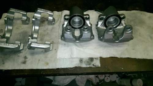

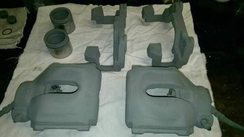

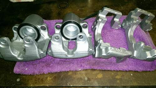

Ich habe komplett überholte Bremssattel mit neuen Bremsbelägen und neuen Bremsschläuchen da.BMW Teilenummer:
34 11 6 773 131 ,34 11 6 773 132 Bremsträger:34 11 6 768 431 , 34 11 6 768 432 .Bilder im Anhang.Bei Interesse bitte Pn schicken!Und nicht alle FL Modelle haben große Bremsscheiben vorne.Nur 530i,530d und 540i.525d nur Behördenfahrzeuge(Polizei).Mfg
